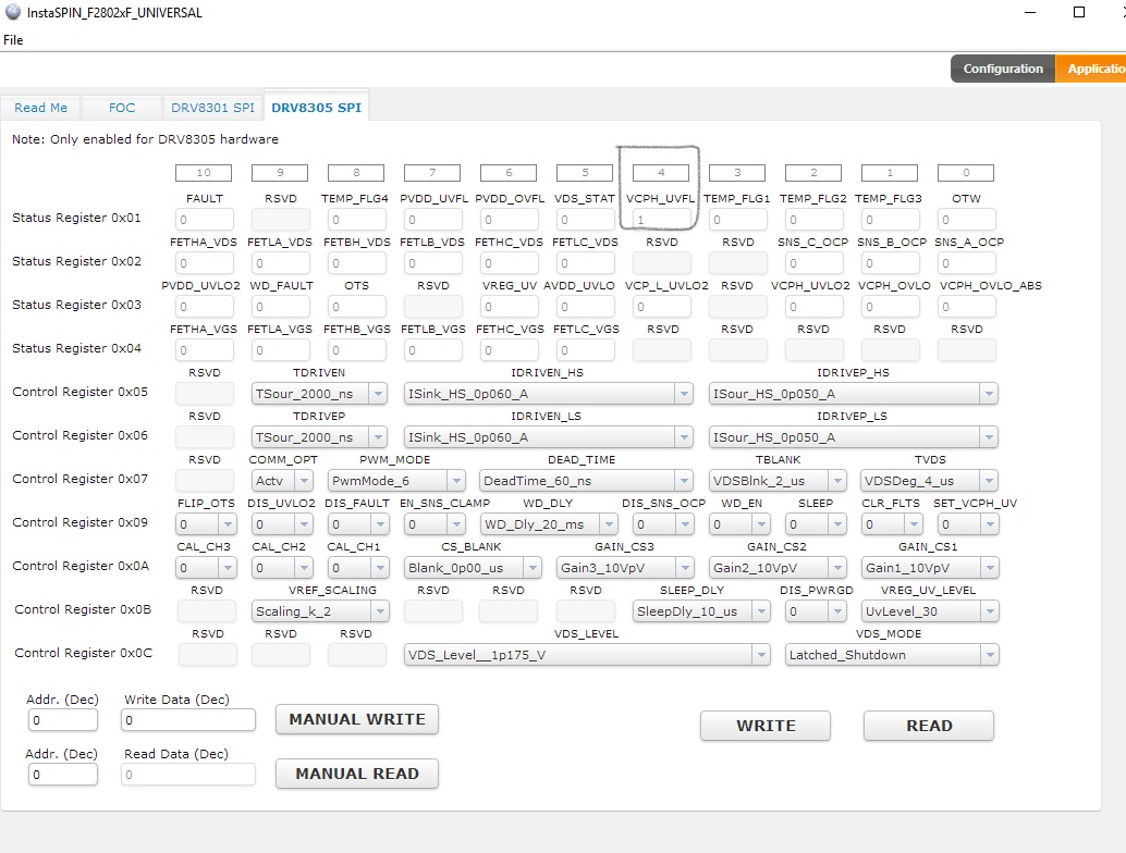

我自己设计 了DRV8305 bootxl ,用于与C2000 piccolo启动板配合使用。 我之前提到过关于instaspin_universal GUI { https://e2e.ti.com/support/applications/motor_drivers/f/38/t/57.458万  }中的SPI寄存器
我修复了先前的故障,更改了相关MOSFET。 但我有一个新的。 在状态寄存器0x01中,VCPH_UVFL显示1,默认值为0。 我认为驾驶员IC DRV8305是此故障的原因,我想换一个新的故障。 但在这样做之前,我想问一下,是不是有另一个原因造成了这一故障,还是有另一个解决方案解决了这一故障。

    您好,Savas:
    VCPH针脚上的电压是多少? 它应高于虚拟机8伏或8伏以上。 如果不是,请确定VCPH电压不是的原因。
    您好,Rick:
    感谢您的再次光临。 我检查了VCPH针脚电压。 我的虚拟机为17 V,我的VCPH为27.2 V。您还有其他想法吗?
    谢谢你。
    Savas
    您好,Savas:
    在加电过程中,EN_GATE是否设置为逻辑高电平? 如果是,请在通电后清除故障,并报告故障是否仍然清除。
    您好,Rick:
    在加电过程中,en_gate设置为逻辑高电平。 但是,我不明白‘清除错误’的忠告。 我该怎么做? 在GUI SPI寄存器选项卡中执行此操作?
    Savas
    您好,Savas:
    请写入IC操作寄存器中的CLR_FLTS位。 这应该可以清除故障。 如果故障没有再次出现  ,则可能是在通电过程中设置的。
    您好,Rick:
    我已经写信给CLR_FLTS。 但是,故障再次出现。
    Savas
    您好,Savas:
    故障是否立即再次出现? 如果没有,是什么事件触发了故障?
    您是否有第二块板可供试用? 是否出现相同的问题?

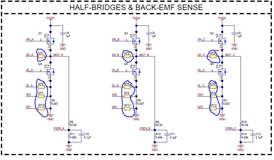

    我将尝试使用第二块板,但在此之前,我认为PCB布局设计可能有误。  您能否解释一下DRV8305原理图中网捆的用途,以及我应该如何将其应用到自己的设计中。
    谢谢你
    Savas
    您好,Savas:
    网捆可以在原理图中连接两个名称不同的网。 在布局中,它是一块每侧都有不同名称的金属。
    以A相为例,SL-A,SN1和SP1与从R4到Q4源的路径相比,携带的电流很少。 迹线的宽度可以更小。
