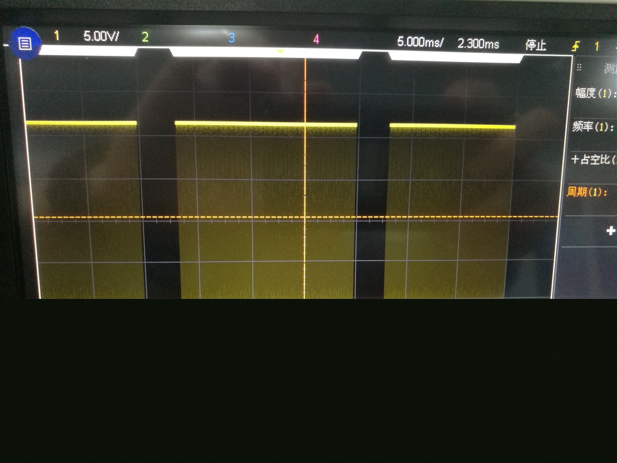

    您好,Rick:
    我的客户进行了测试。 每次我们向数据寄存器写入数据时,我们都看到了激励浪潮,即使数据是相同的。 代码是否有任何问题?
    它在 D1/ D2/ D8/D9通道(0x0303)设置为3ms通电,50kHz 50 % 占空比PWM输出,并每20ms向数据寄存器写入0x0303。

    输出波形如下所示,我们 看到OUT0/OUT1输出每20ms通电3ms (向数据寄存器写入0x0303的时间间隔)

    我很抱歉。 所有激活的输出将重新进入通电状态。 通电状态可通过使用数据表8.5 .1.3 Tm5部分中所述的特殊命令PWM启动来终止。
    TI是否将此分类为错误? 这种奇怪的行为具有非常真实的硬件安全影响。 例如,如果数据寄存器已启用(打开)所有通道,并且软件循环频繁地为所有通道写入数据以打开,则通道将始终保持通电状态,并且从不实际进入PWM模式。 对于许多电磁阀(例如在我们的应用中),持续通电状态(全电流)将会损坏电磁阀。 我们已经在电路板上设计了这个零件,并且刚刚发现了这种不良行为。 这对我们来说是一场表演,我想其他任何人都想独立地操作8个频道。 如果此错误未在部件中修复,则至少应存在一个明确的警告,说明对软件更新频率和此全局通电功能的依赖性,以及依赖PWM功能不会过热的下游设备的危险。
