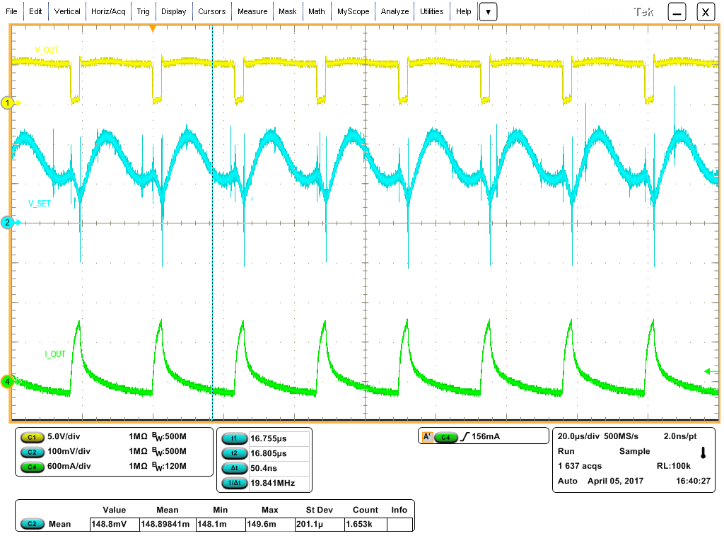

    我在工作台上验证了DRV8832驱动器的工作电压低于您所说的150mV。 您能否分享您所看到的VSET,VREF和VOUT的范围捕捉? 非常感谢

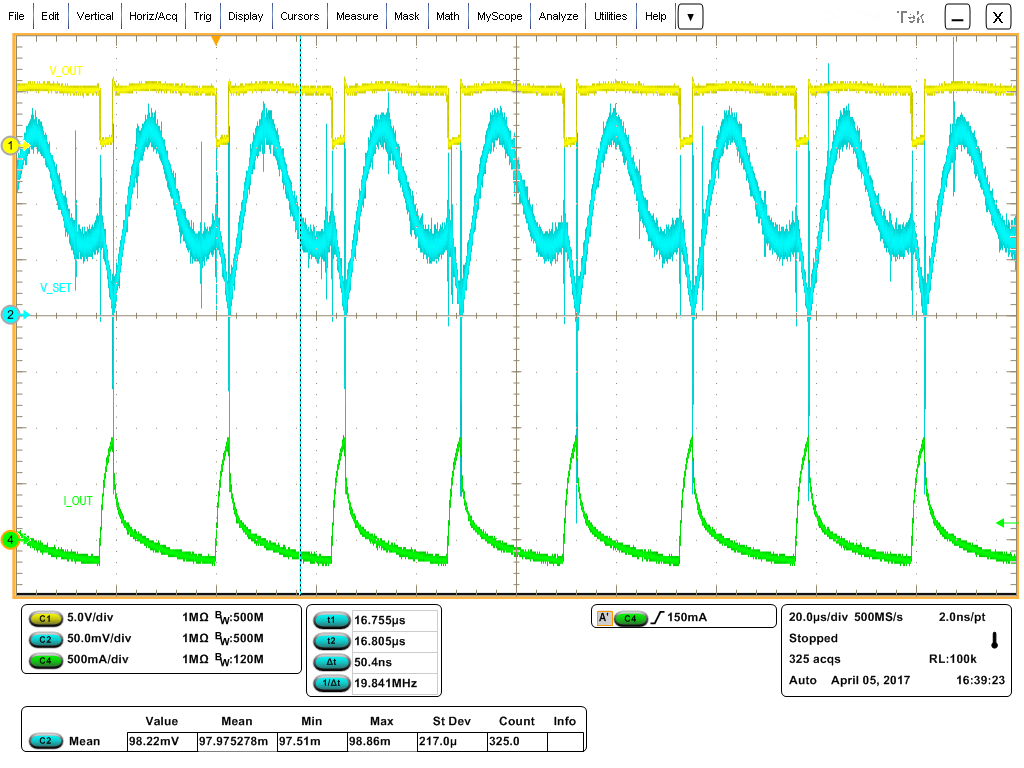

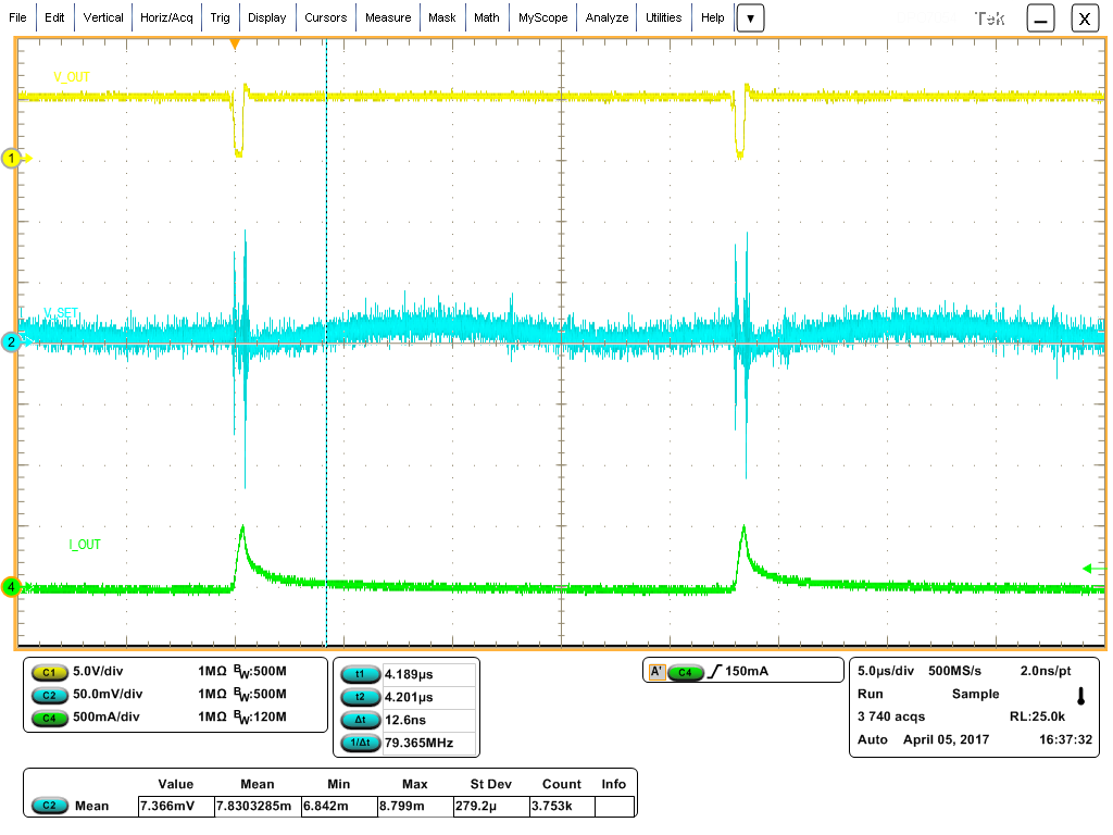

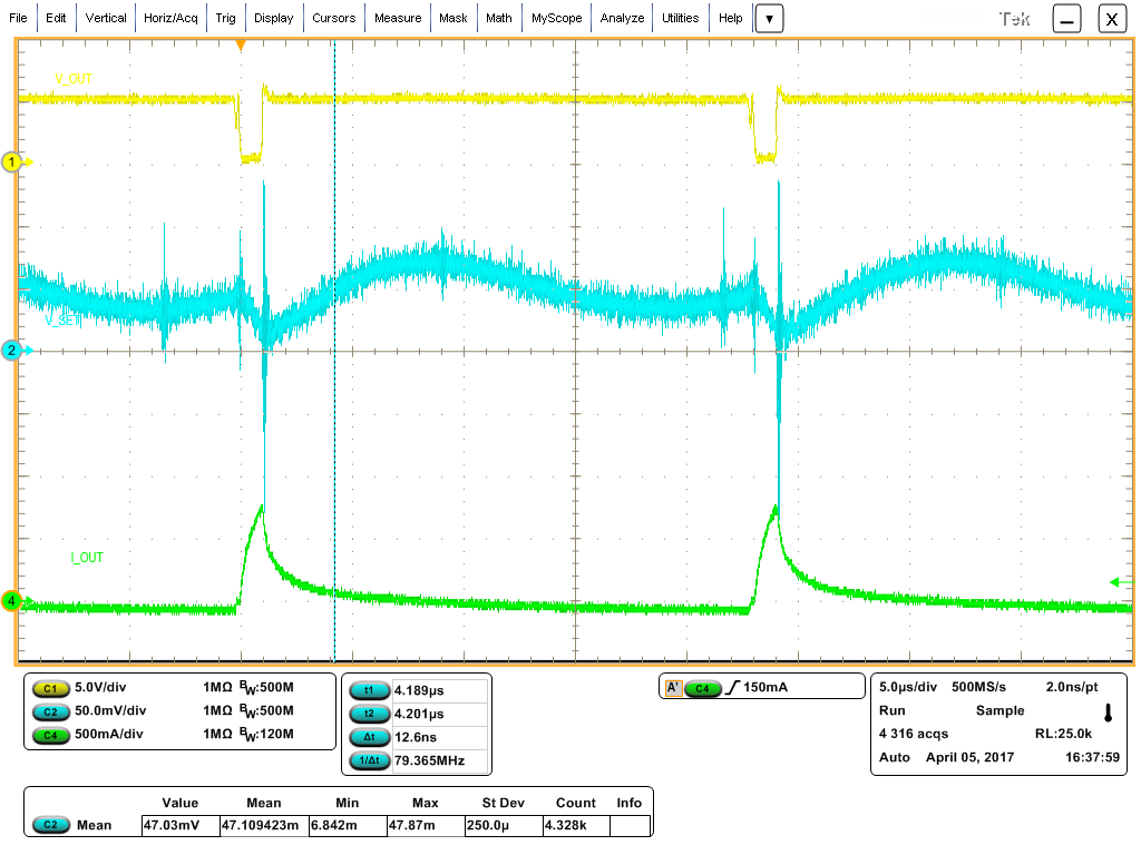

    请参阅下面的DRV8832捕获。 我使用了5V输入的DRV8832EVM。 我希望这能有所帮助。
    1)电压设置= 10mV,测量电压电机= 57mV
    2) Vset = 50mV,测得的Vmotor = 0.198V
    3)电压设置= 100mV,电动机测量值= 0.38V
    4)电压设置= 150mV,电动机测量值= 0.59V

    您好,Kaizawa-san,
    我对拖延表示歉意。 请阅读您的问题的答案。
    1)如何测量IOUT? 您是否为OUT1或OUT2电线使用了电流探头?
    我使用电流探头OUT1线测量Iout。
    2) OUT1/OUT2连接了哪种负载?
    我 将 一个小马达连接到OUT1/OUT2。 额定值:3.7V最大R= 1.4ohm,电动机无负载,因为我们尝试证明设备可以在如此低的电压下驱动。
