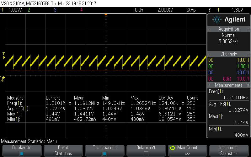

关于FaultZ引脚。
在应用中,它在100k的情况下被拉至3.3V
在应用中,我已将SDZ拉低。
已将Faultz针脚的行为连接 到设备上的4A处。
我不清楚如何计算26V以外的其他电源电压下的上拉电压。 请参阅数据表中的26V。
当由于过电流或设备上的高温而导致故障时,我预期会出现不同的开/关。
请您提供建议吗?

    感谢您在E2E中提出问题。  对于故障引脚,建议使用上拉电阻来限制在通电过程中提供给引脚的电压转换速率。 根据电源的输出阻抗以及连接到板上电源网的电容,此节点的转换速率可能会很高,足以在高电流级别触发集成ESD保护电路,从而导致设备损坏。 此处建议使用100Kohm。 我认为您可以使用较低的电阻值来获得较低 电平的电源。
    关于 图中所示的故障引脚波形,它是否由过流保护触发?  不是DC Protect或OT Protect? 如果是OC Protect (OC保护),能否也 捕获示波器上的输出曲线波形? 能否告诉我 输出上的负载?
    你好,肖恩! 感谢您的及时回复。 捕获迹线时,电流为4A。 我可以理解该设备的正常运行。 我有直流输出。 输出约为7V,功率抑制为24V,因此负载应正常。 正如我所见,它与温度相关。 增加电流将降低faulttz引脚上的平均电压,最终设备将关闭。 我真的不知道输出行为。 此致安德斯

    从以上捕获的屏幕中,故障电压范围为0.44V至1.48V,通过100k欧姆电阻将电压提升至3.3V。 这种波形很奇怪。 在此测量过程中,SDZ似乎已清除故障。 那么,您能否提供您的SCH?

    在FaultZ上,仅可将电压提升至3.3V,然后直接传输至MCU。
    SDZ被驱动为高电阻,有一个100k至GND的电阻器。
    Hi-Z采用低驱动,可同时向上和向下拉动100k。
    但是我注意到,我正在保留的设置FS2=1,FS1=1和fs0=1下运行设备
    这是否是对这种奇怪行为的一种不满?
    我看到的波纹点是FS2=1,FS1=0,fs0=0
    如果还有其他的焊接桥,我会更详细地查看电路板。
     当设备未硬加载时,faultZ 平均 值较高,纹波比上一张图片中的要低。
    加载期间,电源电压仅从23.6V降至23.2V。
    当将电流增加 到4.4A时,信号 平均值下降,   平均92毫伏,纹波为900毫伏,频率为1.2兆赫,信号锁定在此水平,负载输出关闭。
    这是否为保留模式,以便用于监控芯片温度?

    正如您所说,fs0~FS2的保留设置不能在应用程序中使用。
    在上面显示的前置波形中,FAULTZ引脚上的波纹频率为1.2MHz,这是Samae作为FS设置,所以我认为它应该与PWM开关有关。 我 认为您需要检查主板上的EMI和信号集成 ,或者主板上的焊接和接地。
    关于芯片温度,该设备具有热保护功能-如果 内部芯片温度超过150°C/-15°C,该设备将进入shuntdown模式
