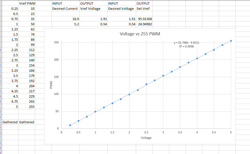

我制作了一个表格和图表,其中包含了所有不同的软件电压值,这些数值都包含在这些数据中。
如果我使用588W电动机@ 31V,则我的最大电流应为18.9A。  这将给出1.91 的参考电压和96/255的PWM设置。  此电机运行正常,并按其应有的方式略有增加。  当设置为正确的参考电压时,115瓦电动机运行正常。
问题是我正在使用的160瓦马达的参考电压应为0.54 V。 这使我的PWM设置为26/255。  电机位于螺杆驱动减速器中,但无法运行,仅限此Vref值。  即使像大型马达一样,将Vref设置为96/255,它仍然无法运行。  如果我将它设置在15/255 ~ 3伏左右,我就可以让它运行!

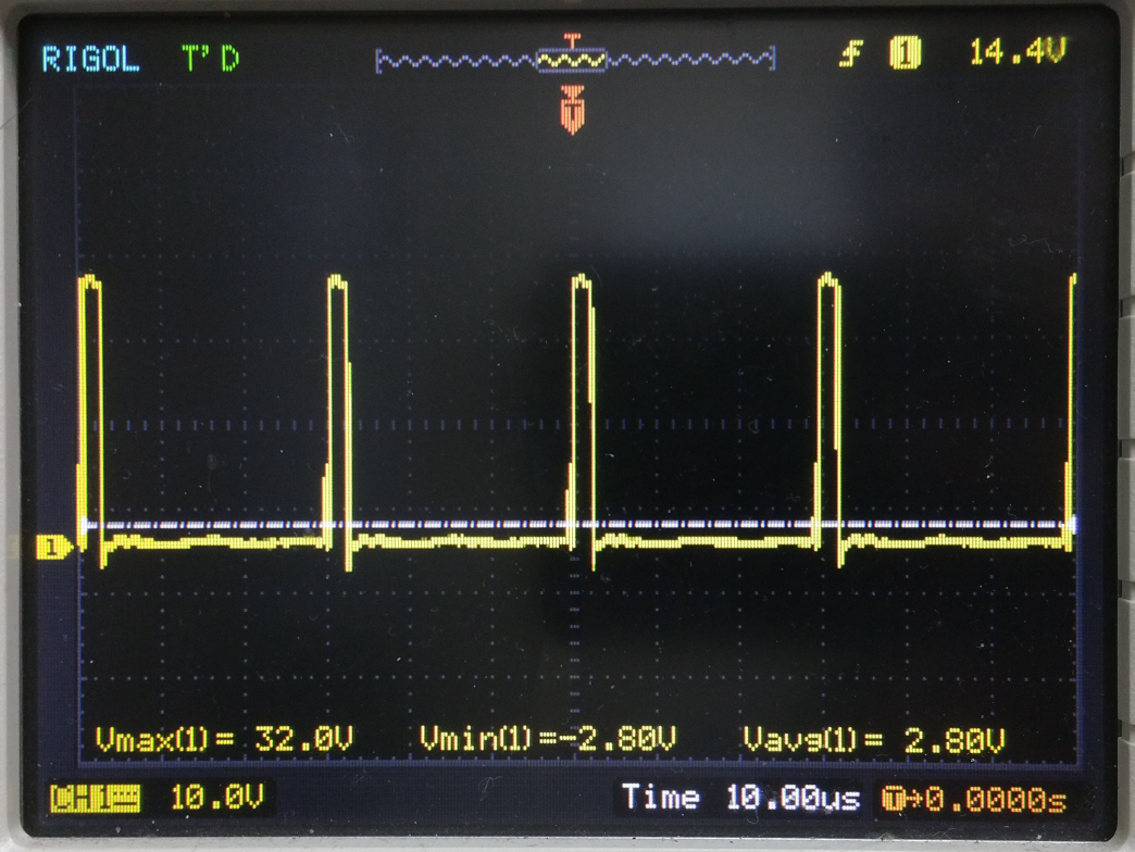

    图1. 它位于588瓦马达上,运行时平均耗电8安培。 40 mV平均值与此一致,因此没有问题。  启动时电机没有问题,因此这是在运行几秒钟之后。

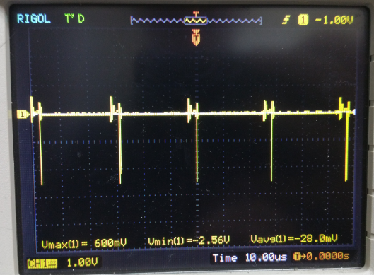

    图2.  这是160瓦马达尝试以相同的缩放比例移动。  很明显,存在问题,很难开始。

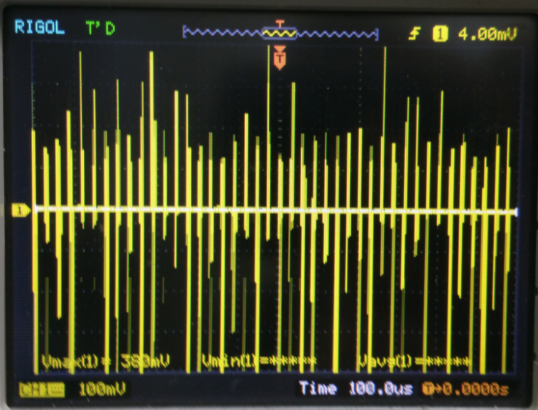

    图3. 如果我使用自动按钮锁定以显示最详细的信息,我最后会这样做。  在600 mV时,很明显,电流消耗极高≈  120安培,如果我将我的示波器的分辨率提高到更接近≈ 900mV (180 A),则会更高。
    这显然是我的问题!  但是我不知道如何解决这个问题,除了增加Vref,我担心这会损坏FET。

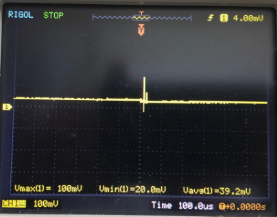

    如果我将参考电压设置得更高,则会得到6.2 mV的平均电压,大约为1A (这由我的电源设备确认)。 编辑:这是它在几秒钟后运行并稳定下来的时候。
    感谢您的任何帮助!

    请同时提供输出电压。 显示的最后一幅图像似乎正在调节电流。 每25到30美元就有一个重复事件。
    您好,Rick:
    输出电压似乎与预期的一样。  所以我知道Vref正在切断它,但为什么瞬时电流会这么高?  我知道如果你看一下MOSFET从0伏到30伏所需的时间,就会有一小段极高的电流,但我不确定这会影响电机的原因,而不是影响其尺寸超过三倍的电机的原因!
    Mat,您好!
    电容器是否可能放置在电动机绕组上? 这会导致当前调节出现问题。

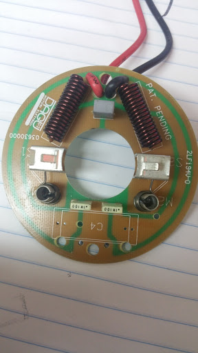

    您好,
    我刚刚拆解了我的电机,发现有一个PCB,它包含一个RLC电路,它连接到电刷上。  这似乎是某种类型的EMI抑制。  我想我需要想出一些办法来解决这个问题。
    除了不同的电机之外,还有什么其他建议?
