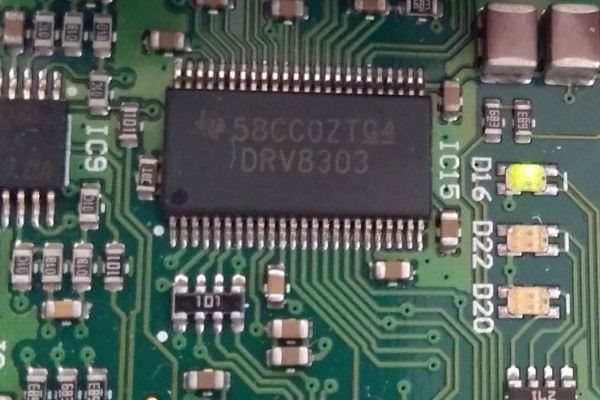

我对上述三相驱动程序有一个新问题。
我使用drv8303的两个支脚来驱动可反转的直流电动机。 在本应用中,当驱动器关闭时,此电机很有可能被强制移动。  下面是我将电机移动到额定速度的一小部分时在示波器上看到的内容。
绿色迹线是HS_A
黄色为GH_A
粉红色为GH_A - HS_A
如您所见 ,负VGH_DIF低于IC的最低绝对额定值。 当然,有时候IC会被这种治疗杀死。
我找不到任何解决方法,因为在我看来,通过高侧MOSFET的主体二极管充电的VBUS电容器导致存在此电压。 这是否意味着我不能在可以将某种再生转换为关闭板的应用程序中使用DRV8303?

    您好,Simone:
    您能否说明一下什么HS_A和GH_A网络与DRV8303上的PIN对应?
    抱歉,我的意思是SH_A和GH_A,针脚42和43。
    您好,Simone:
    感谢您提供信息。
    这很可能会损坏我们部件内SH_A和GH_A引脚之间的二极管。 您是否可以断开应用中的电机与驱动电机的机械系统的连接?
    当电机像发电机一样工作时,我们在系统中没有什么可以做的来防止这种持续对我们零件造成的压力,除了以电气或机械方式断开电机。
    您好,Simone:
    您能否拍摄设备顶部的照片并将其发送给我们? 我们希望确保这不是我们在硅方面所做的更改,这会导致部件损坏。
    Phil,您好!
    这里是IC的照片。 您的假设得到以下事实的支持:这是我们第一次在这种情况下看到损坏,我们使用DRV8301和DRV8301已有5年时间,使用断电逆变器进行再生在我们的应用中非常常见。
    感谢您的支持。
    您好,Simone:
    感谢您提供图片。 请给我几天时间,与我们的设计团队结束讨论此零件是否受到影响。
