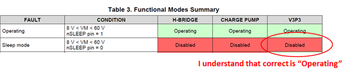

我有两个问题。

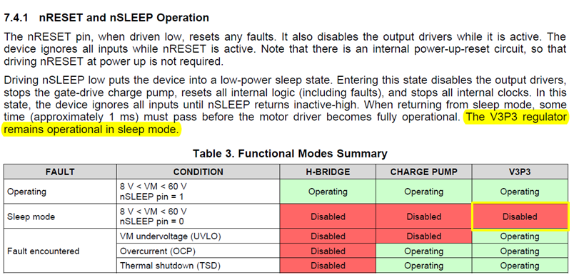

[Q1]
表3中列出了“V3P3 is disabled in Sleep mode”(在睡眠模式下禁用V3P3)。 功能模式摘要"。
但是,我知道“V3P3电脑控制器在睡眠模式下仍可运行”,因此在睡眠模式下启用了V3P3。
我的理解是否正确?
[Q2]
如果问题1的答案是“是”,我知道如果将12V电压应用到VM引脚上,V3P3输出电压为3.3V。
我的理解是否正确?
此致,
Kanemaru
    你好,Kanemaru-San,
    我的理解是否正确?
    您的理解是正确的。 V3P3在睡眠模式下仍可运行。
    我的理解是否正确?
    是的,如果 对虚拟机应用了12V,则V3P3为12V (3.3V)。 <--在Kanemaru-san的问题后更新。
    你好,Rick-san,
    感谢您的及时回复。
    我理解以下内容是错误的。
    您是否有任何计划来纠正此问题?
    根据您的评论,“如果对虚拟机应用了12V,则V3P3为12V。”
    但是,我知道V3P3电脑控制器在睡眠模式下启用,因此如果对虚拟机施加12V电压,V3P3输出电压为3.3V。
    我的理解是否不正确?
    此致,
    Kanemaru
    你好,Kanemaru-San,
    是的,有计划纠正此问题。 数据表更改的时间尚未确定。
    对不起我的打字错误。 是的,如果对虚拟机施加12V电压,则V3P3为3.3V。
