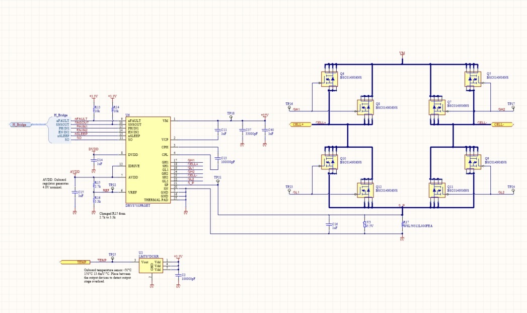

尊敬的先生/女士:
我想就使用 DRV8701PRGET设备的电机控制设计遇到的问题寻求一些指导。 我已经测试过这种驱动电阻负载的方法,由26V d.c和H桥接FET驱动,并切换整流17V交流 它在大约30分钟到45分钟的时间内运行良好,并且存在电流控制(0到16A,但过一段时间后它似乎失去电流控制并进入最大输出(16A)。 FET很酷,但 DRV8701PRGET似乎变热了。 有人能告诉你什么可能是错误的,从哪里开始寻找吗?"
此致,
Jean
    您好,Jean:
    您如何控制电流?
    您能否提供一些输入和电流的示波器捕获?

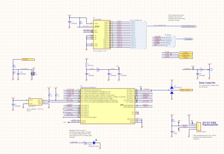

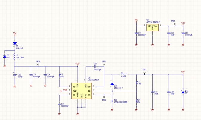

    你好,Duncan,
    通过连接到MCU的电位计(称为电流)控制功率输出电平的IM。 基本上,这是DRV8701开发套件的副本。 我附上了MCU,调节器和放大器接口的示意图。 我将很快向您发送示波器捕获。 同时,我注意到放大器的nFAULT输出在每次零交叉检测上都切换,我不知道为什么。 我会尽快为您提供更多诊断信息。
    此致,
    Jean
    您好,Jean:
    您是否使用数据表的表7 (故障响应)比较了nFAULT行为? 这可能会提供一些原因的线索。
    C16的价值是什么?
    您好,Rick:
    我已经查看了故障表,可能是因为FET输出级正在看到整流交流电压波,而是电压过低? 我不确定。 今天我会给你们看示波器,这样你们就可以看到输入电压,输出电压和各种控制信号。 C16的值为1uF。
    此致,
    Jean
