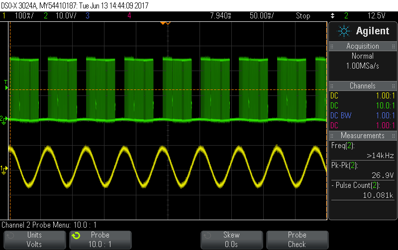

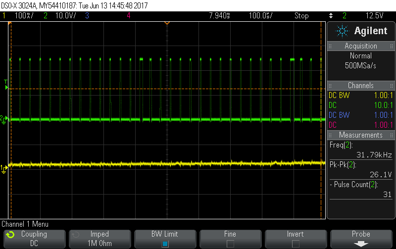

我们正在使用DRV8825 IC驱动具有步进电机的蠕动泵。 我们设计了一个夹具,用于模拟具有等效电感器和电阻的电动机。
当我们使用DRV8825 IC测试实际电机和模拟负载时,我们发现两种情况的电流波形都不同。 我在此处附加带有实际电机和模拟负载的波形。
有人能帮我理解这两种设置之间的区别吗?
提前感谢。
此致,
Raju

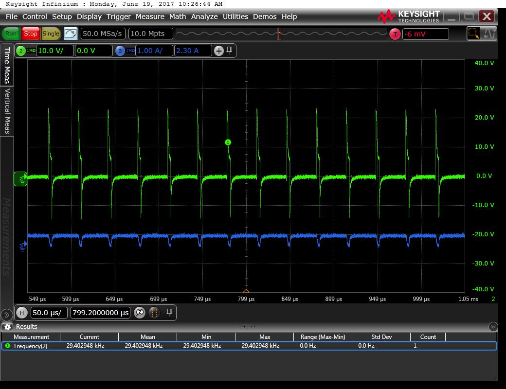

实际泵转速@ 20 rpm时:
使用缩放:
模拟负载@ 20 rpm时:
使用缩放:
    您好,Raju:
    模拟负载中的通道1和通道2是什么? 为什么通道1的值为负值?
    尊敬的Rick:
    在带实际电机的前两个波形中,hannel1是电流,channel2是 负载中的电压。
    在模拟负载的最后两个波形中,通道2是电压,通道3是负载中的电流。
    此致,
    Raju
    您好,Raju:
    抱歉,我的问题不清楚。 在模拟负载中,为什么通道2为负值?
     模拟负载 似乎与电机不同。 实际电机的电感和电阻是多少?模拟电机的电感和电阻是多少?

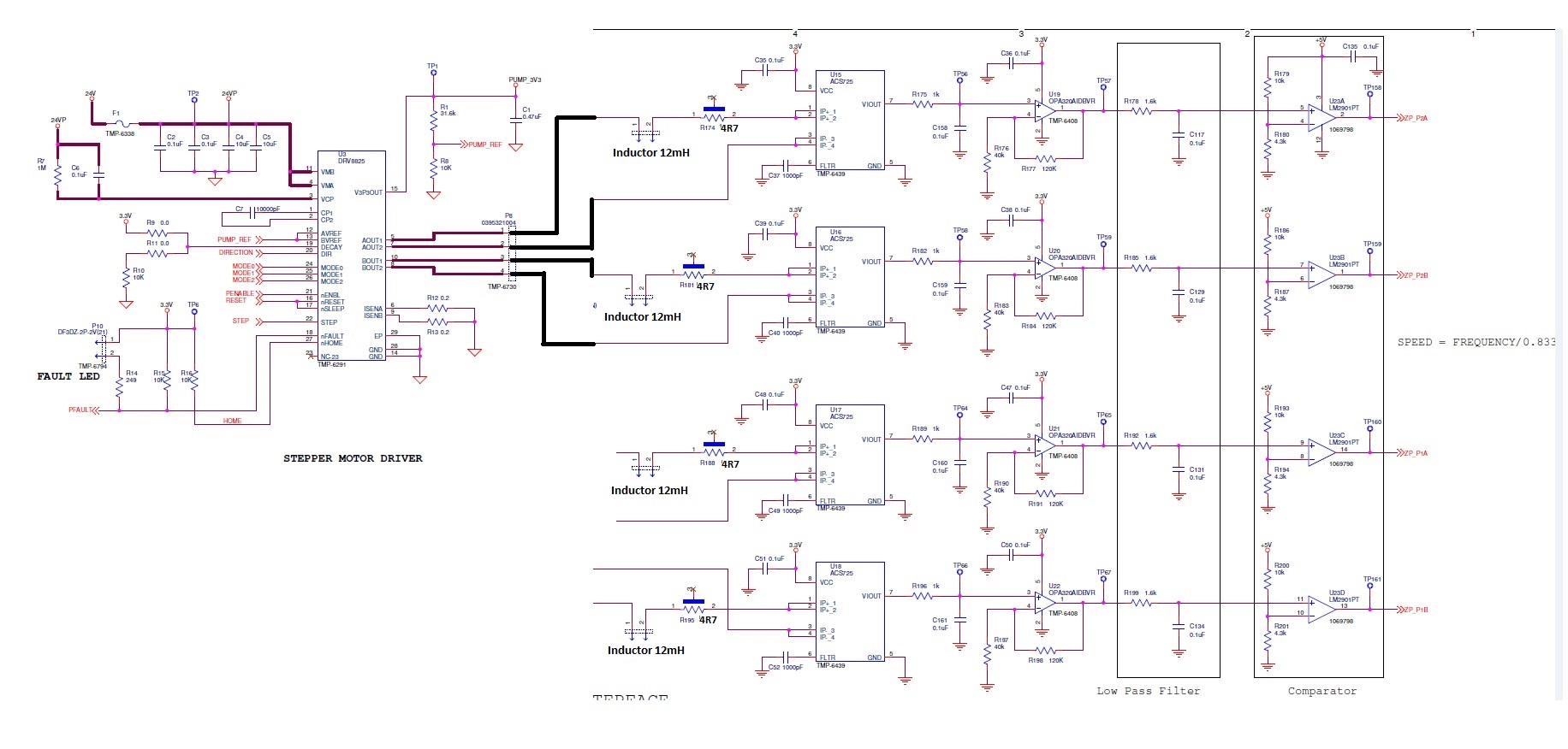

    您好,Raju:
    我也无法解释为什么通道2会产生 负电压。 您能否提供模拟负载的示意图以及它的连接方式? 也许系统中有一些东西可以帮助解释这一点。
    您好,Rick:
    请查找示意图。
    如果您需要任何其他详细信息,请告诉我。
    此致,
    Raju
    您好,Raju:
    Keysight示波器是否使用数学函数,Agilent是否不使用数学? 这将解释负电压。 它不解释电流的差异。
    您是否可以在 实际载荷和模拟载荷上使用相同的作用域(最好使用Agilent)?
    如果可能,请捕获输出上的电流,电压和感应引脚上的电压。 如果不是,请捕获感应引脚上的电流和电压。
    您好,Rick:
    我们位于班加罗尔的团队可以捕获实际泵的波形。它们有Agilent示波器。
    我们位于海得拉巴,拥有针对实际泵负载和模拟负载的Keysight示波器和捕获的波形。
    实际泵的Agilent波形和Keysight波形之间没有区别。
    我将测量所请求的参数,并很快与您分享。
