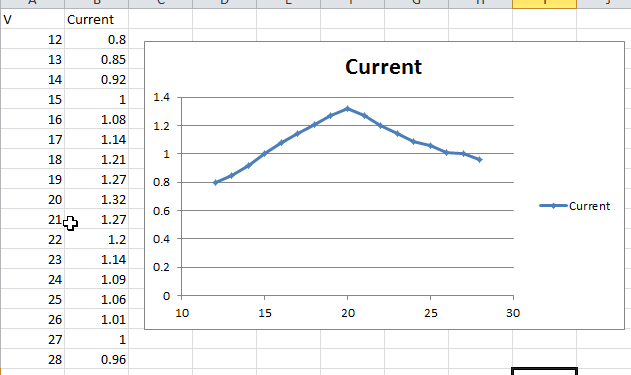

令我们惊讶的是,在28V电压下,我们得到的电流为0.8A,而不是1.33A的保持电流。  更令人惊讶的是,当我们降低电压(28,24,20等)时,电流会增加。  在18.8伏时,1.33A似乎已经达到。  进一步降低此电压表明电流再次下降。我们的电磁阀的额定电压通常为24V,电阻约为9欧姆。

    我们可以尝试解决这个问题。  但是,这将如何产生如下所示的曲线?  这是我们今天在一个略有不同的电磁阀上进行的测量,但曲线的特征是我们当然不了解的...
    马特

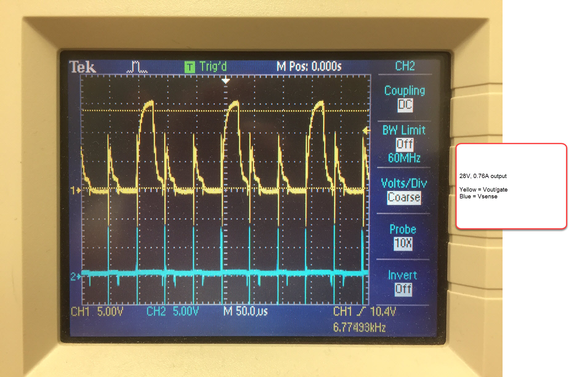

    您是否可以发送一些示波器快照来显示您的输出电压和各种输入电压的漏电流?
    只是为了澄清我上一篇帖子-您能否捕获这些节点的示波器镜头,具体用于15V和28V (图形中顶点任一侧的数据点):
    1.输出电压(栅极驱动电压)放大到足以看到PWM切换
    2.Vsense (电流感应节点)
    3.漏电(电磁阀电流)放大以查看峰值并保持电流水平
    请告诉我您是否能够制作这些镜头,因为我认为我们将能够诊断它们的原因。
    Travis

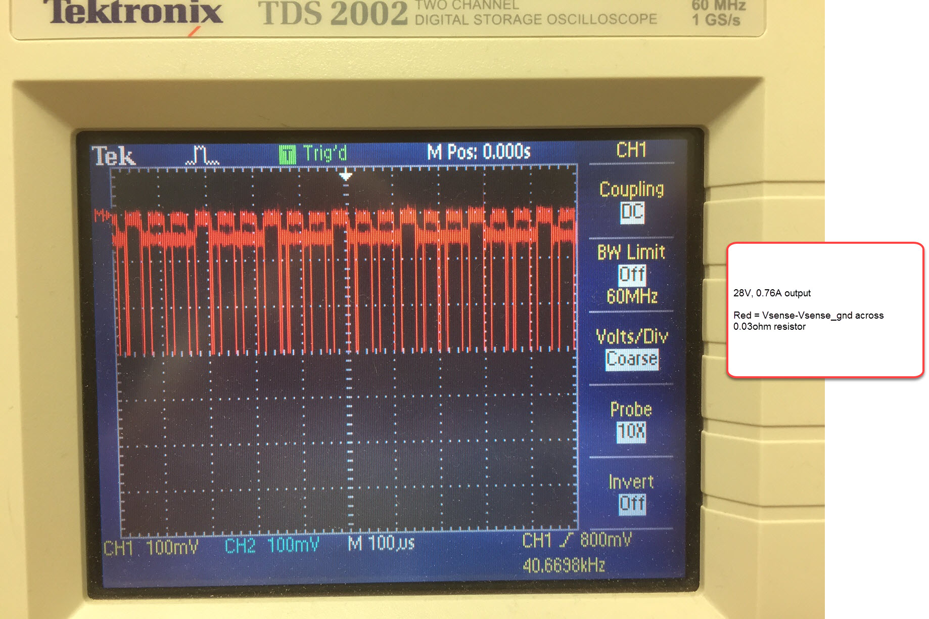

    您好,Travis,
    遗憾的是,无法将所有这些都放在同一范围内。  但Vout /栅极和Vsense在一个电阻上有电压差,然后显示电流感应电阻器(0.03 欧姆)之间的电压差。  我们昨天对电磁阀进行了持续时间测试,它可能已损坏了一点。  虽然电流与电压之间的电流仍不恒定,但'峰值'已向下移向15V侧。  尽管如此,电流随电压的变化对我们来说还是一个谜...

    感谢Matt的示波器!

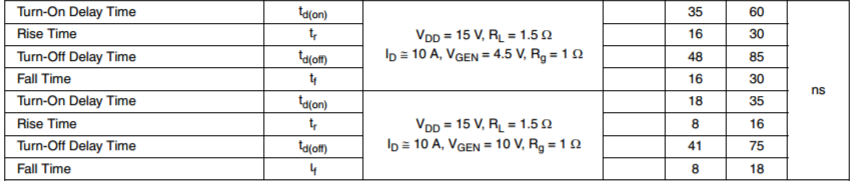

    Vout波形证实了我以前的信念-您使用的MOSFET没有达到正常操作所需的上升时间,曲线上升边缘就证明了这一点。 我已经包括了数据表中的规格和一个快速计算,该计算显示了FET充电缓慢的原因。
    由于DRV只能直接驱动大约10mA的电流,因此计算结果大约为6US充电时间(见示波器画面):
    如您所见,FET设计用于在10V驾驶时提供18ns的上升时间。 虽然这与充电时间不是完全相同的规格(充电时间不一定是线性的),但我认为这仍然很好地表明了我们与标记的接近程度。
    我认为您需要做两件事之一来实现您所希望的输出电流。
    选项1:将MOSFET更换为栅极电荷显著较小,上升时间较短的MOSFET。 只需进行简短的搜索,我发现以下FET在规格列表方面非常合理: http://www.ti.com/lit/ds/symlink/csd1.9538万q2.pdf
    选项2:在DRV和MOSFET之间添加栅极驱动器,以便更快地为栅极充电。
    祝您好运!
    Travis
