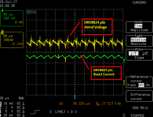

尊敬的先生:
下图是我们的AVref电压和Bout2电流信号
我们认为Bout2电流的高频率是由AVref电压造成的
是否有任何设置或解决方案来过滤Bout2上的切碎频率?
我们认为这种高频可能会导致电机发出高频噪音。
需要减少它对马达的影响。
感谢您的全力支持!!!
    您好,ChungChing,
    示波器捕获中的切碎频率高于可听见的范围。 您是否听到电机的高音调? 这可能是另外的事情。
    切碎频率通常为50kHz,但取决于系统电压,电动机参数和衰减模式。

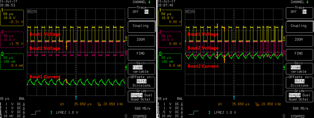

    听到噪音时,您能否提供电流以及BOUT1和BOUT2电压的范围捕获?
    您的系统电压和衰减设置是什么?
    电机规格是什么?
    选择了什么微步?
    您好,Rick:
     您是否听到电机的高音调? =>是的,这就是我们找到切碎频率的原因
     听到噪音时,您能否提供电流以及BOUT1和BOUT2电压的范围捕获? =>如下图所示
     您的系统电压和衰减设置是什么? 12V和快速衰减
     电机规格是什么? http://www.eminebea.com/en/product/rotary/steppingmotor/pm/standard/pm25 l -024-shtml  生物聚合物12V
     选择了什么微步? 32微步
    您好,ChungChing,
    您是否发现了高音调的原因?
    显示的图像高于可听见的范围。 此外,当注入电流的时间超过预期时,也不会偶尔出现长脉冲。
    电机是否连接到或位于能够放大声音的东西上? 您是否有方法测量您听到的声音频率? 如果是,频率是多少?
