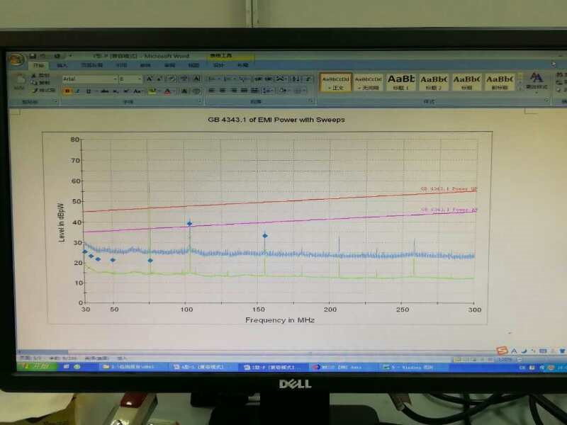

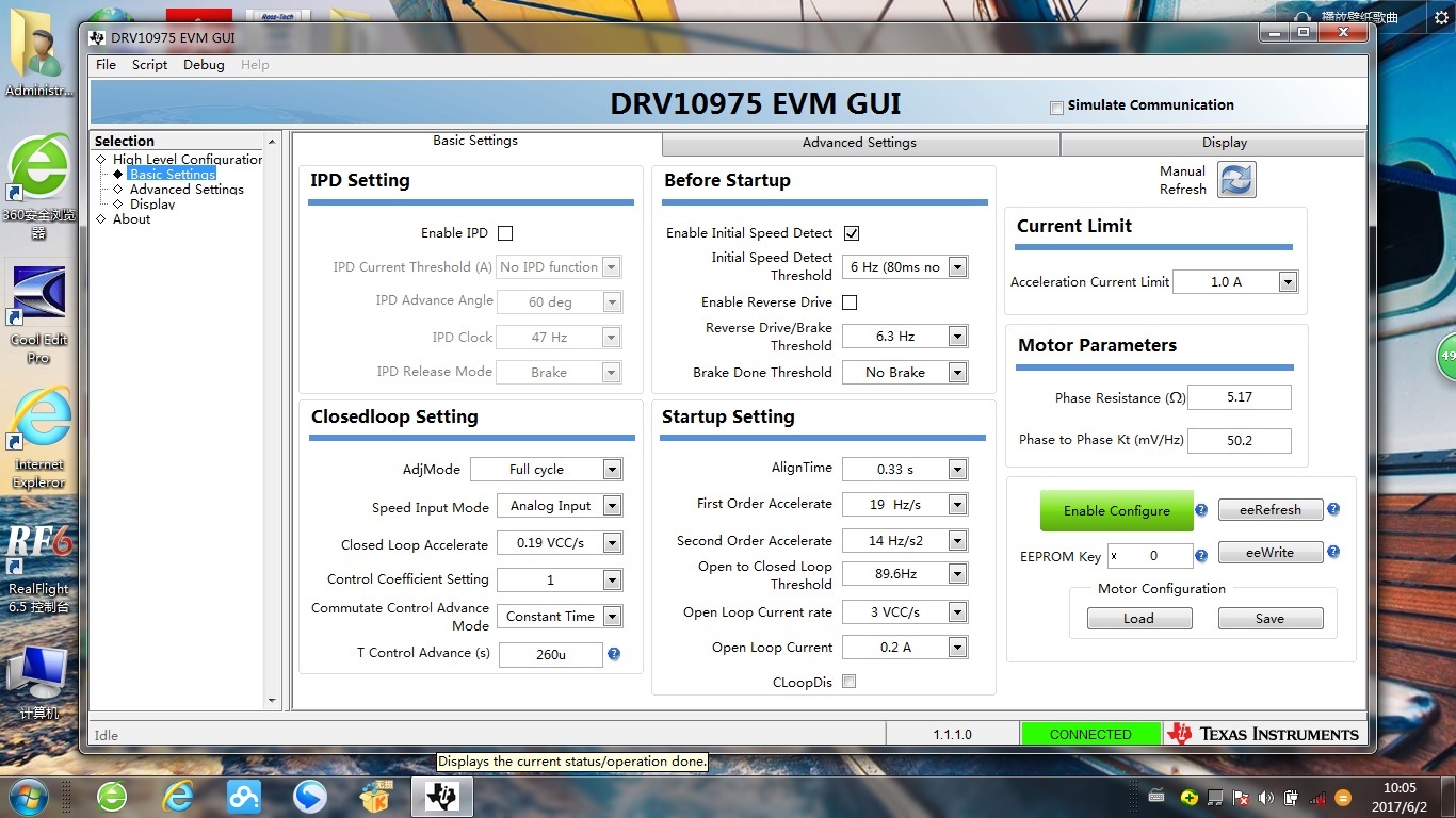

我使用drv1.0975万作为 BLDC驱动器。  Moter输出功率为4W,电压:12v。
但是,当我进行4343.1 1级认证 测试时,传导干扰 和干扰功率都过大。
我尝试在 导联线上添加一个磁环 ,并在电源输入上添加一个磁珠,但它不起作用。
因此,我在 三相和GND之间添加了471盖, 但似乎也不起作用。
你能给我一些关于这一点的建议吗,非常感谢。
顺便说一句:参数如下。
    我们可以提出的一个建议是,您可以在1P8V输出上添加铁氧体磁珠。 高频内容可能来自数字电路的内部切换活动。
    SEIL
    尊敬的Seil:
    非常感谢。我可以知道 铁氧体磁珠规格吗? 特别是阻抗和额定电流。
     120.66万欧姆 铁氧体磁珠是否合适?
    1p8上的负载为~10mA,因此我将使用>20mA
    假设在非常高的频率下为600欧姆... 我一开始没有什么价值。你可以用这个来看看有什么改进。
    SEIL
    尊敬的Seil:
    我做了一个比较这两种状态的测试,我似乎没有太大的变化。
    传导波---样本:
    传导波---带FB的样本:
    传导波-竞争对手:
    客户希望优化PCB布局以通过测试。可以提供一些建议。非常感谢 。

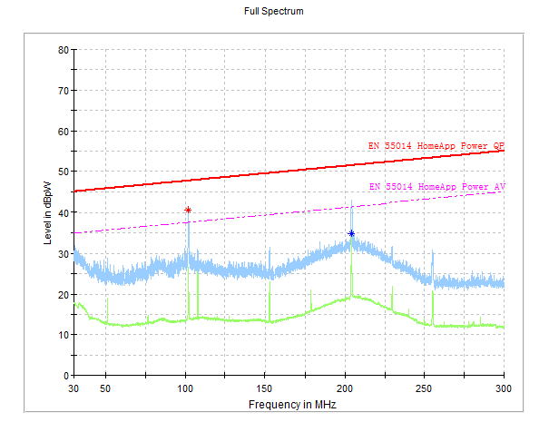

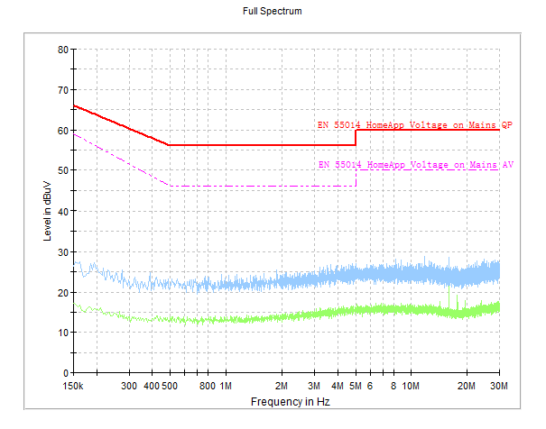

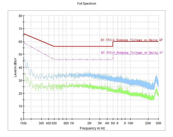

    实际上,我做了一个与TI drv1.0975万 EVM比较的测试 。作为    同行的导电和干扰功率波:
             演示传导波                                 演示 干扰 功率 波
    我发现只有一个点超出需求( 在导电波中为400Hz)。因此我更喜欢优化PCB布局以满足需求。
    我不知道为什么这一点会超过测试标准,以及如何解决问题。非常感谢。
    很高兴看到性能有所提高。
    400Hz似乎很低。 我的第一个猜测是电机的电气或机械频率。
    电动机转速和极数是多少?
    SEIL

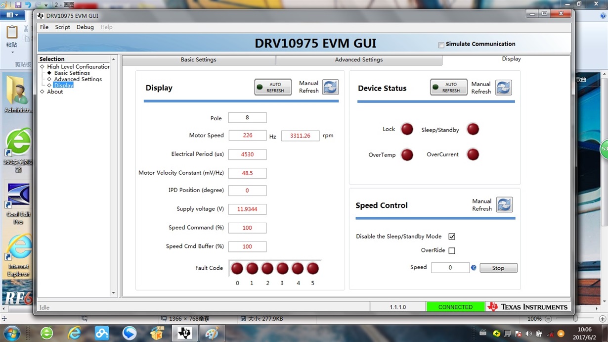

    尊敬的Seil:
    仅供参考,谢谢。
    根据您的图片。
    电动机电气频率为226Hz,换向频率为1.35KHz。 可能是换向频率的谐波可能引起的。 您可以更改占空比并看到频率移动到较低的频率。
    SEIL

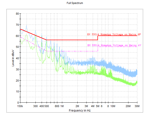

    耳 塞:

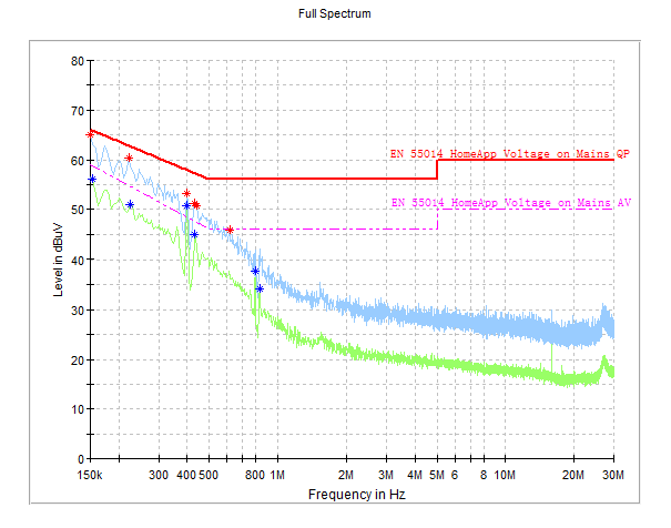

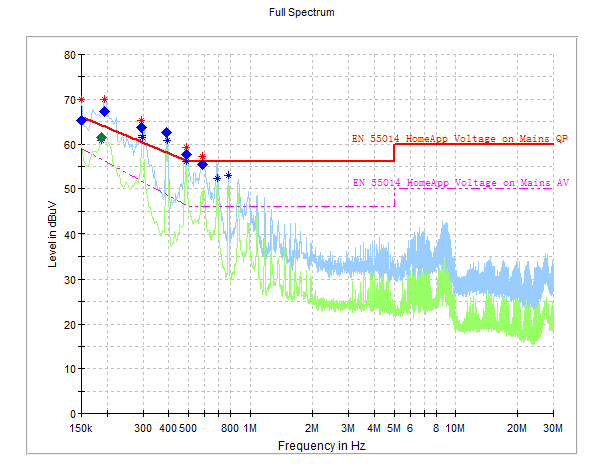

    我在  VCC输入点添加了10uh电感和10uf电容。  传导 波好得多,但不经功率 波更差。
    你能给我一些建议吗? 我已经优化了PCB布局。非常感谢。
     传导 波:
      不和功率 波:
    优化PCB布局:
