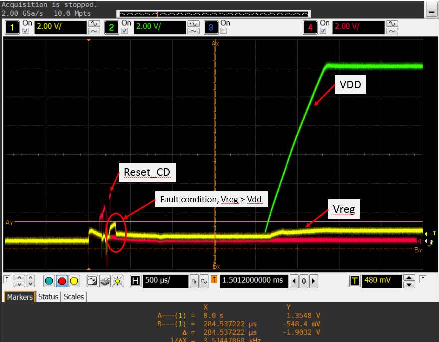

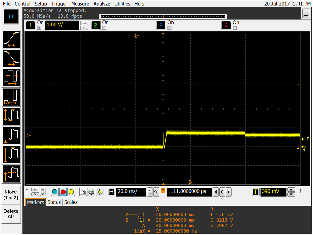

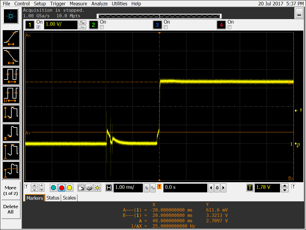

我遇到的问题是Vreg不总是启动,有时是启动的,有时是不启动的。 当Vreg不能达到3.3V时,所有逻辑电路都没有响应。
当它启动时,它看起来像:
如果不是,则看起来是:
有人有类似的经历吗? 是否有故障排除的线索?

    您能否尽可能提供VDD与VREG斜坡的范围捕获?
    这是否与以下帖子有关: e2e.ti.com/.../163.6338万 vreg#163.6338万?
    你好,Duncan,
    是的,它发生在多个部件和多个电路板上。
    是的,它已链接到上一个帖子。 我以为问题已经解决了,但没有解决,有人过滤了主板来联系我,所以我认为问题已经解决了。
    行为是随机的。 在10次电源循环中,Vreg可能有高达80 % 的机会未启动。
    我在AME PCB上有两个相同的部件,一个驱动A步进电机,另一个驱动2 DC电机。
    两者都遇到相同的问题,但步进驱动器出现此问题的可能性比DC驱动器大得多。
    我将根据您的请求获取信号。

    感谢您关注线程,我认为我已经找到了问题的根本原因。
    Vreg由逻辑输入引脚驱动,该引脚的电源导轨启动时间比Vdd早得多。
    我删除了此条件,Vreg正常启动。
    拆下SHDN引脚上的分压器,这是VDD延迟到其他逻辑电源的根本原因。问题已解决。
    非常感谢您的支持。
    添加了改进的条件快照:
