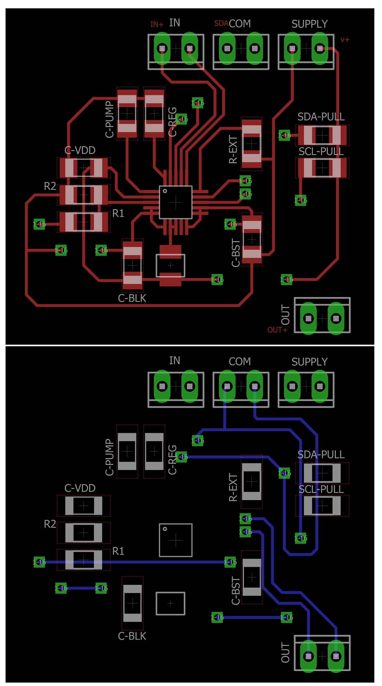

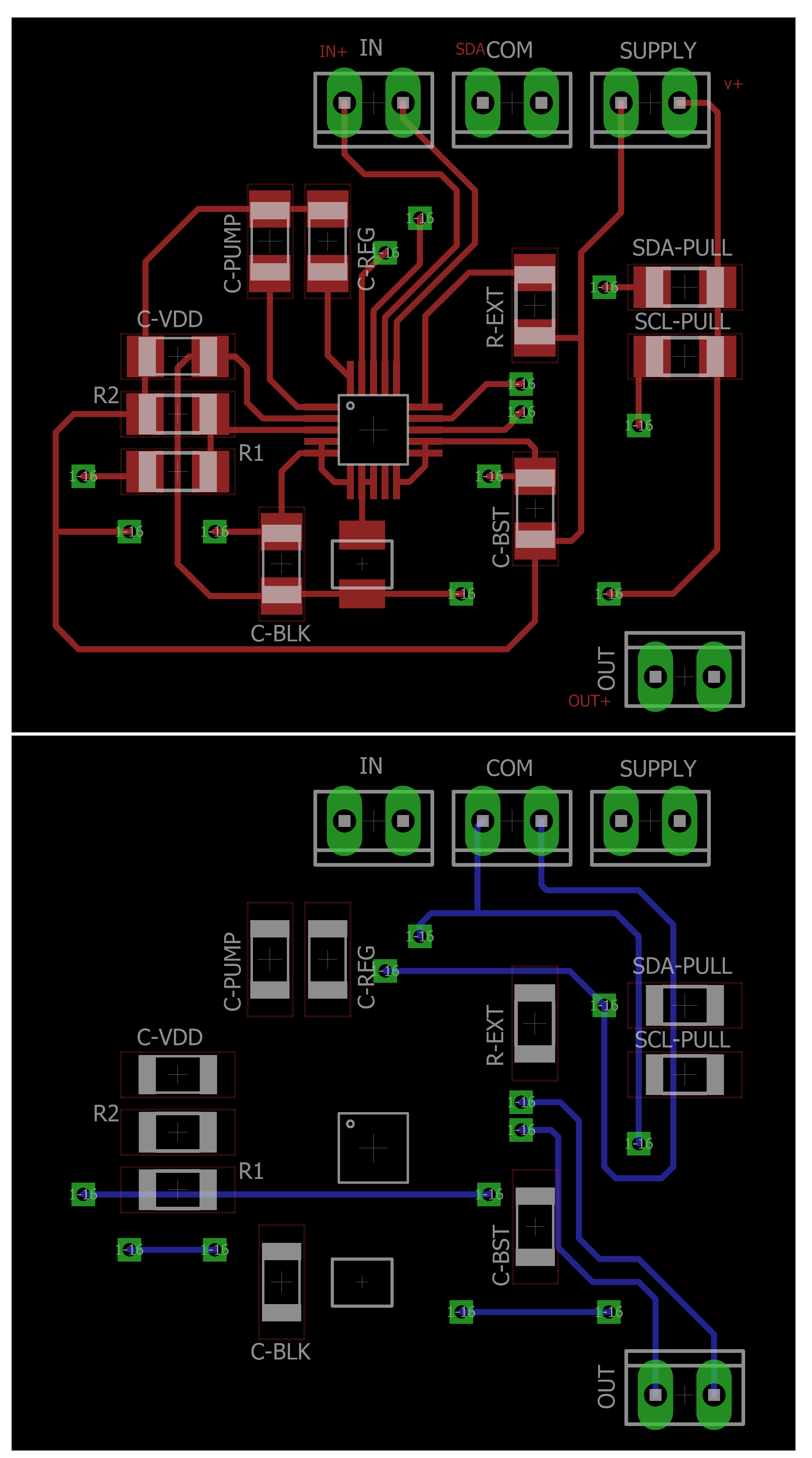

我已使用DRV2667和标准组件(接近DRV2667数据表中推荐的组件)构建了触觉驱动程序。 但是,尽管我可以写入和读取寄存器,但我看不到输出的任何增强(使用Fluke万用表测量输出Vrms和频率),我也看不到SW引脚的任何切换。 我认为寄存器编程是正确的,因为我总是打印与命令Isend匹配的寄存器内容。 我使用电源工作台电源(电流限制1A)以5V的电压为设备供电,而为了控制它,我使用Arduino Uno。 下面是我使用的代码:

    如果您确定设备已退出待机模式,则不会出现代码/编程问题。 您写0x01注册0x02似乎是为了处理待机位。

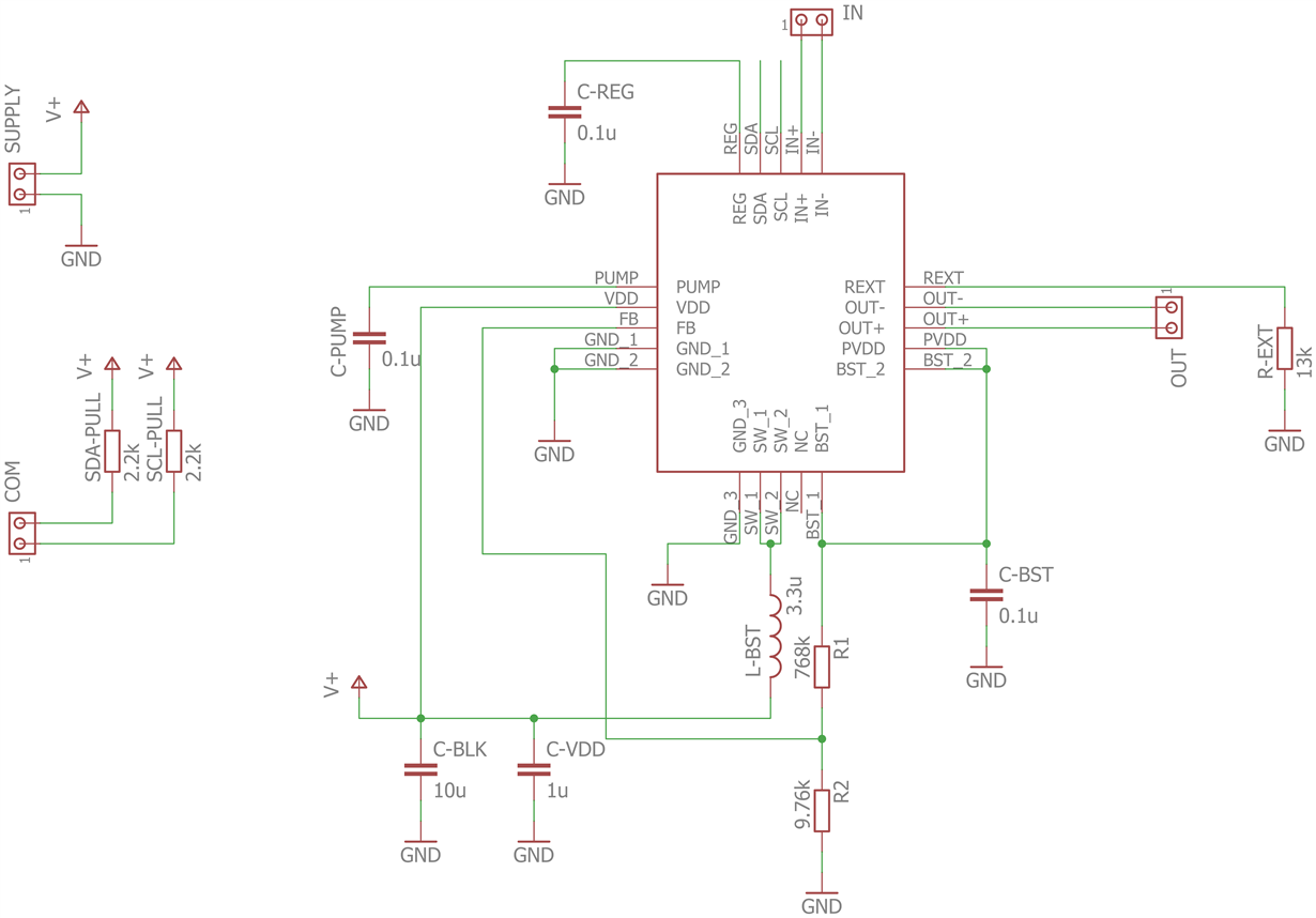

    FB针脚上的电压是多少?
    您能否发布您的示意图和布局以供查看? 如果您希望通过电子邮件将其发送给我,我可以通过电子邮件与您联系。
    非常感谢您的帮助。 我测量了FB引脚与GND的对比,只读60 mV。 请在下面找到主板的示意图
    您好,Vincenzo,
    SDA和SCL引脚是否已切换? 当我看到COM时,它在左边显示SDA,但它连接到SCL。
    是的,我已经意识到了这一点。 我切换了引脚并对drv2667进行了编程。 您是否在原理图中看到任何其他问题?
    我花了一分钟时间才找到这个问题,但是电源板是否连接到印刷电路板上的接地/散热垫? 根据数据表的10.1 部分,电源垫下方是否有通电孔?

    您好,Kelly,
    其实我没有热垫,暴露出来的热垫是浮动的。 您认为这可能会导致问题吗? 我可能忽略了数据表中的特定部分。 暴露的垫必须连接至GND?
    文斯
    您好,Vincenzo,
    Peter Li的代码是否有帮助? 我正在与设计师确认如果不将该垫接地会有什么后果。
    我的建议是尽量将一根细线滑入芯片下面并将电极片接地。 但是,您可能仍然存在过热问题。
    您好,Kelly,
    我尝试实施Peter建议的代码,但没有多少运气(对于原始代码,只添加了几个延迟)。 我尝试将散热垫接地,看看我得到了什么。
    非常感谢大家的帮助
    文斯
    您好,Vince,
    我与设计师进行了确认,当焊盘未接地时,零件仍应通电。 驱动负载时,您可能仍会遇到过热问题。 此时,我将尝试更换IC。 您是否有多个可以测试的主板?
