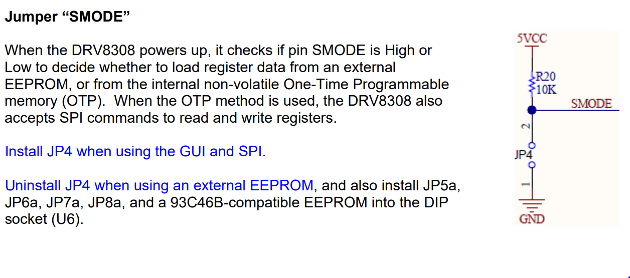

我希望有人能够帮助解决我遇到的有关如何使用 DRV8308对EEPROM进行编程的问题。 按照指南中的步骤操作后,我无法使用OTP功能对EEPROM进行编程。 我当前正在使用DRV适配器板和GUI。

    在DRV8308规格第36页中,说明:"要在连接到DRV8308设备时对EEPROM设备在线进行编程,请通过驱动RESET HIGH将DRV8308设备置于重置状态。 此3状态表示串行接口终端,并允许外部编程逻辑对其进行过驱动。 或者,在组装之前,可以对EEPROM编程为非板载"。 我只是这样做了,而不是使用应用程序和USB电缆通过GUI界面用注册表值写入EEPROM,而是用注册表写入内部OTP。 再次尝试写入EEPROM失败。 这就提出了一个问题,即EEPROM是否可以使用DRV8308 GUI界面进行PE编程,或者是否有不同的程序对EEPROM进行编程(在线或非板载)。 EEPROM当前连接到DRV8308串行总线,如DRV规格所示。

    您是否考虑过编程EEPROM所需的跳线配置? 请参阅以下内容(可在DRV8308 EVM用户指南中找到的内容):
    跳线JP5a,JP6a,JP7a,JP8a是也可配置为MCU_SCLK,MCU_SCS,MCU_SDATA1和MCU_SDATA0的跳线。
