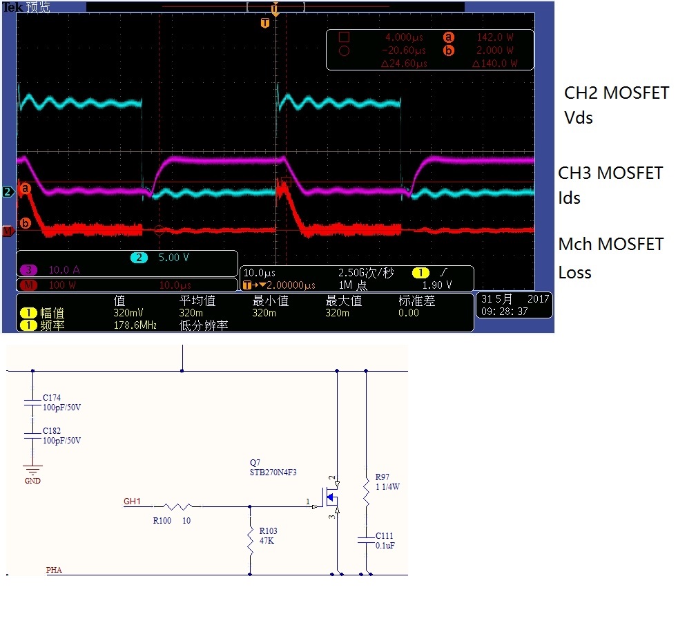

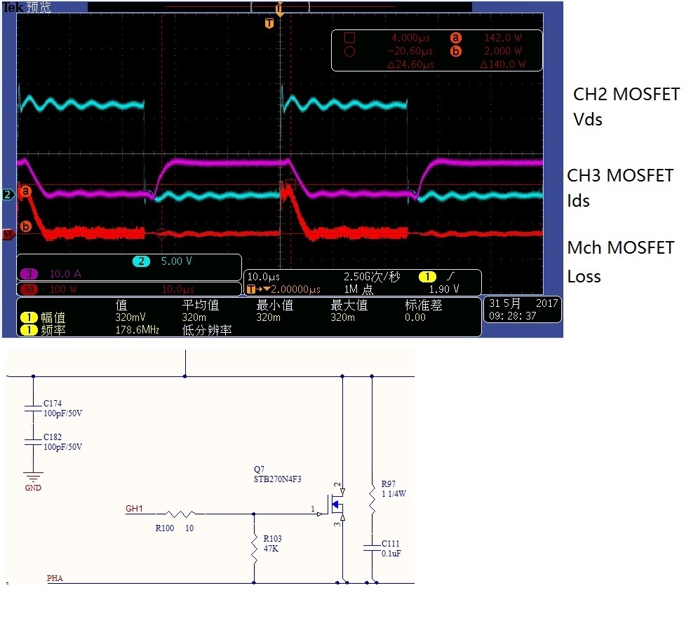

  根据客户 的测试,        MOSFET在MOSFET 关闭期间损失非常大,  我们有   没有方法  加快  关闭?  客户 展示 其他 竞争对手的
可调 MOSFET 栅 极驱动器, 请  参阅  以下附件,  我们 是否具有 此 功能?  谢谢。
 e2e.ti.com/.../adjustable-MOSFET-raise-slope.mp4

    请参阅数据表的7.3 .5.1 和7.3 .5.2 部分。 这些章节介绍了设备的IDRIVE和TDRIVE功能。 SPI可用于调节栅极驱动电流和接通时间。
    请确认范围捕获的通道2是Q7的VDS,通道3是PHA电流。 如果这是电流,当高压侧关闭时,PHA的低侧FET会发生什么情况?
    您  的意思是 ,低 侧 MOSFET VDS 电压  也 需要  帮助  进行分析吗?   我 会  让 客户   获得 它。  谢谢。
    您好,Haiwen:
    是的,低侧VDS将有所帮助。 计算高损耗时,高侧FET似乎关闭。
