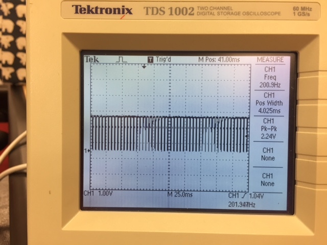

我正在尝试使用DRV2603评估套件的外部PWM模式驱动外部LRA。 即使我没有连接任何输入,输出线路也显示pk-pk 2.24V输出,如下图所示。
我将主板置于其他硬件模式并选择模式3 B2
我还意识到,当我使用mode3 B3 (启用,关闭LRA自动共振)时,噪音消失了,但LRA很快就发热了。

    您好,Jung:
    感谢您的发帖! DRV2603 EVM具有两个应独立测量的输出。 然后,您可以使用示波器上的Math (数学)功能来查找差分输出。
    未连接任何设备时,两个输出均处于相位,产生~2.2Vp输出。 差分,输出为0V。
    我将研究按钮B3的功能。 共振跟踪无法禁用,因此我对该模式有点不确定。 它似乎只是输出一个输出上的直流电压。
    使用高于50 % 占空比的PWM输入,设备应跟踪频率并正常工作。 如果您在使其工作时遇到问题,请告诉我们。
