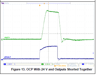

我读了DRV8872数据表,有一个nfault针脚来表示故障信号,如果有OCP或UVLO,表示nfault针脚将获得低电平,但在 图13中,OUT1为短时状态,为什么nfault针脚为高电平。 我的理解是否有错误? 非常感谢。

    图13显示了OCP重试时间的结束,OCP去毛刺时间和下一个OCP重试时间的开始。nFAULT指示故障的值较低,表示正常操作的值较高。
    发生OCP时,输出将被禁用约3毫秒,然后重新启用。
