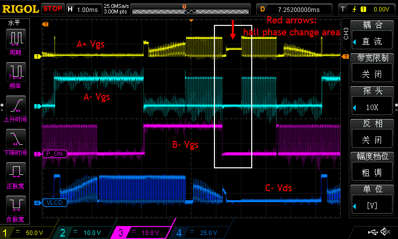

如果您发现drv830x设备已自动重置(或发现设备可以自行恢复),并且您已检查所有正常的vol,则可以检查是否直接连接了AGND和电源板。 您应尽可能短地连接两个针脚
也许我希望下面的论述能给您更多的思考方向来解决问题。
问题是在轻负载情况下电机正常运行,但当负载变重时,电机发出较大噪音,波形异常。 就像下面的图片一样 白色矩形表示问题,FET的所有门都已被拉下。但是 ,应该是PWM。
我的支票:
1.故障引脚报告错误,与白色矩形区域一致;同时,OCTW引脚保持高位;然后读取状态reg,即0xff (这很奇怪)。
2. MCU -> DRV8303之间的PWM输入正常;
3.我已经检查了PVDD\DVDD\AVDD\GVDD两次,没有发现任何异常;(电源针脚附近的盖子按照pdf格式)
4. C- VDS波形可能有一些错误,但我不清楚;
5.发生错误时,相位电流约为16A。 FET的内部电阻约为3.8毫欧,最大电流允许80A。
6.看来EN-GATE还可以;
7.我有4块PCB板(两种布局),每个板都有相同的现象。 左侧驱动器几乎正常,检查波形可能会看到一些错误。 正确的驾驶员很认真。

    您好,Vander,
    对于您的第一点,您说您已读回状态寄存器并获取0xff,这意味着SDO引脚没有正确地将数据计时出SPI寄存器。
    是否确定已正确配置SPI接口?  VDD_SPI是否已正确打开电源?  您是否能够检查NSC,SDI,SDO和SCLK信号以确保它们连接到您的微控制器?
    您好,Vander,
    第4点
    我已使用“?”突出显示波形中的问题。
    Abhishek
    是的,我确定SPI是正确的。 我们已经尝试阅读另一个注册表,没有问题。
    带有"?"的黄色波形 来自程序,只有一个FET打开,我认为这并不重要。
    带有"?"的蓝色波形 我不是很清楚,我也很怀疑。
    根据我的理解,由于编程,黄色和蓝色都是类似的行为。 但是,如果出现蓝色,还有一些关闭PWM驱动器的其他问题,我们将尝试对其进行调试。
    在更改霍尔状态时,您是否关闭了所有PWM (或GPIO重置),然后再次配置? 如果程序正在执行此操作,则所有问题都将以"?"突出显示。

    嘿,范德,
    这可能是由于您的印刷电路板布局上不必要的接地反弹而导致DRV8303 DVDD电压移动的问题。 这会导致当DVDD降至特定值以下时重置SPI寄存器,并解释状态寄存器中的0xff。
    我们在DRV8301 (相同的SPI映射/栅极驱动器块)上有一个应用说明,其中概述了正确的布局和此行为:
    www.ti.com/.../slva552.pdf
    我建议参照PCB上的接地来监控DVDD调节器,以查看当DRV8303 nFAULT引脚被驱动为低电压时,电压是否有任何显著变化。
    嗨,Phil
    非常感谢你的帮助。 您建议的pdf对我们也很有帮助。
    我终于找到了原因。 我尝试将Pin24连接到Pin49 (电源垫),问题已解决。
    按照我的思维方式,PDF将引脚24 AGND和引脚49电源垫分开,我认为AGND和电源垫不能直接连接。
    但是昨天,我有一个想法,尝试搜索为什么DRV8303会自动重置,并找到类似的问题,然后措施是有效的。
    我将在本次会议之前编辑我的答案,以便其他人可以快速看到该方法。
