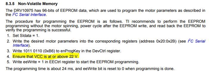

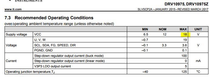

大家好,
当DRV1.0975万将数据写入EEPROM时,是否需要将22V输入到Vcc?
VCC的推荐工作条件为18V (最大值)。
但是,在将数据写入EEPROM时,规定必须输入高于 22 V的电压

    Sasaki,
     是的。  DRV1.0975万 EEPROM程序VCC电压为22V或更高。 此22V或更高VCC设置仅用于编程 EEPROM,不应超过绝对最大额定值23V。
