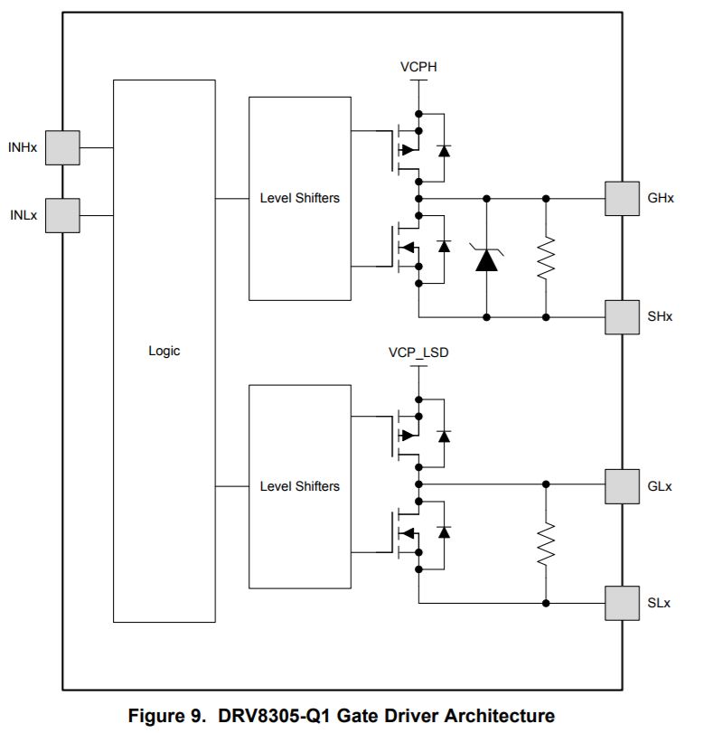

大家好,团队
如图9所示,GHZ和SHX之间集成了一个二极管。
它是ESD二极管还是齐纳二极管提供GHx-SHX夹紧功能?
考虑到GHX-SHX具有绝对最大音量12V规格。
    嗨Alvin,
    这是一个齐纳二极管,用于在Vgs大于我们为此指定的12伏电压时钳制栅电压。   数据表7.3 .8.3 2节的第一段简要介绍了此行为。
    嗨,Phil
    请问这种齐纳二极管的性能如何?
