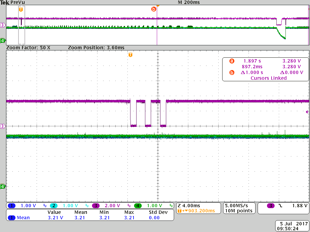

我遇到了DVDD故障情况,但无法观察到DVDD输出引脚上的任何问题。  行为如下:
1)故障针脚由DRV8303断言
2)读取SPI状态寄存器表示无故障状态,但显示所有配置参数已重置为默认值。
根据数据表,此行为表示存在DVDD故障。  但是,在示波器上看不到DVDD针脚的变化。
此时,解决方法是读取故障针脚断言上的状态寄存器,并发送新的配置参数(如果它们已重置)。  不用说,这种变通办法并不理想。
这听起来是否像实际的DVDD故障?  如果不是,还可能是什么原因导致了此行为?
    您好,Christopher:
    您能否描述何时断言故障针脚? 它是否仍然存在断言?

     您好,Rick:
    故障引脚通常在瞬态负载条件下断言。  它不保留已声明(请参阅随附的图像)。  通常,一 到三个故障会依次发生。
