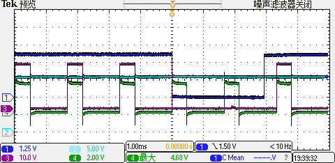

我遇到了一个关于drv8702-Q1的问题。当温度<0摄氏度(特别是在T=-40摄氏度时)和VM=16V (仅在这种情况下发生)时,我们不知道的情况将触发故障,MOSFET将关闭。 3毫秒后,一切都将正常。 此故障报告是随机发生的,客户想知道导致此故障的原因。 希望能给一些建议。(DRV8702没有寄存器来说明故障类型)

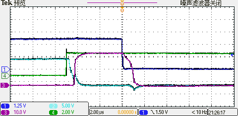

下面是故障的瞬时时刻,它显示高端MOSFET要打开,但故障发生后FET关闭(4 us)。 第二张图片显示故障将在3毫秒后重试。  他们排除了噪音造成的原因。
故障2. 低侧MOS门3. 高侧MOS门
    您好,Sammi,
    当此故障发生时,有3个可能的选项。
    1 CPUV故障
      发生此事件时,检查充油泵针脚VCP上的电压,查看电压是否低于电压不足的阈值电压。
    2 OCP故障
     检查DRV8702设备的VDS设置。 如果可能,请禁用VDS监测器并查看事件是否仍然发生(通过1k电阻将VDS针脚绑定到AVDD)。
    3 GDF
    如果在VDS期间禁用,则故障仍然存在,则这是GDF故障。
     一旦知道故障类型 ,我们可以帮助进一步调试。 谢谢你。
    您好,Luis,
    感谢您的回复。 客户尝试禁用VDS监测器,故障未发生。 我们仍然不确定这是因为测量时间太短,还是OCP导致故障。 明天我将与客户一起测试。 但如果是由OCP引起的,我们应该怎样做呢?
    谢谢。
    Sammi.
    Sammi
    另请检查SP和SN电压发生了什么变化。 我忘了提到,如果电压差超过1V,那么这也会标记OCP事件。 谢谢你。
