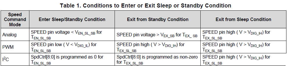

我是BLDC吊扇制造商
目前我在drv1.0983万上设计吊扇
所有参数均正常工作
我有一个问题是我需要遥控器上的关闭按钮
目前的设计只具有减速和倒车功能
我需要打开关闭功能
请帮我解决这个问题
Himanshu
    你好Himanshu:
    首先让我理解你所说的“关闭”。 我假设这意味着您要停止驱动电机。DRV1.0983万具有待机模式,当速度命令在指定的时间内为零时会发生。 根据您使用I2C,PWM或模拟电压来控制速度,电压会有所不同。
    我在数据表中附加了一个表,其中显示了以下进入和退出待机模式的条件。 注意所有电压和时间均可在数据表的电气特性部分中找到。
    因此,遥控器上的电源按钮命令可以 在 初始编程速度命令和 将速度命令设置为0之间切换,这将使DRV1.0983万进入待机模式,不再驱动电机。 注意在待机模式下,“开关调节器保持激活… 寄存器数据得到维护,I2C接口保持活动状态”。 有关详细信息,请参阅数据表中的8.3 4部分。
    如果您想在“关闭”风扇时完全关闭DRV1.0983万以节省更多能量。 您可以使用睡眠功能查看DRV1.0983万Z设备。 进入休眠模式的方法类似于进入待机模式,但 此设备的“I2C接口被禁用,未存储在EEPROM中的任何寄存器数据将被重置”。
