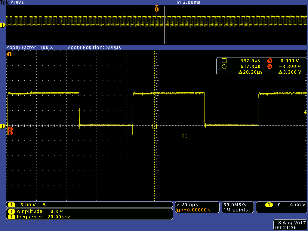

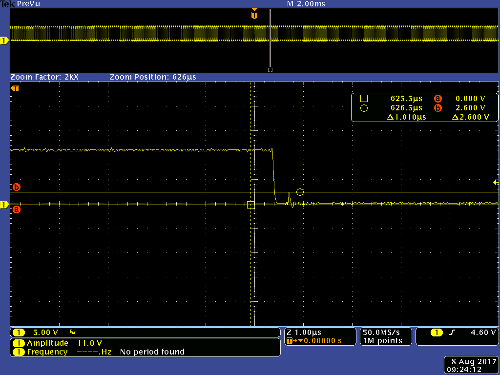

    我对正在运行的设备进行了一些测量。 我做了一个平方波速度移动,这是一个速度命令来回移动。 这将驱动整20A电流以加速电动机,直至达到转速。电动机上有一个负重盘,用于负载,是转子惯性值的5倍。 我有一个保护电源的电压钳。
    我测量低侧FET的示波器上的栅源电压。 我确实看到第一幅图像中显示了高达-3.3V的负峰值,而不是接近损坏FET所需的20V。 但这是否会损坏驱动程序输出? 我还在第二幅图像中捕获了一个+2.6V的意外正脉冲。 我还测量了低FET上源电压的漏电,它接触-4.6V,但从技术上讲,我不应该将探针的接地夹放在源引脚上,因为这会将信号接地至并联电流测量。

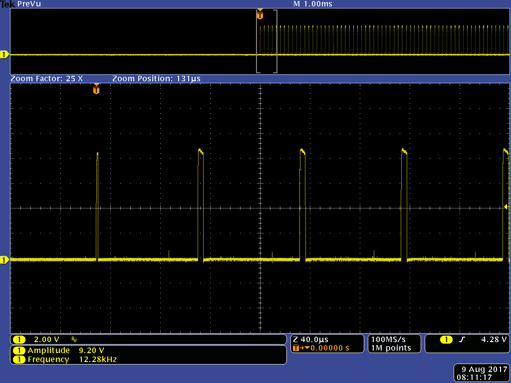

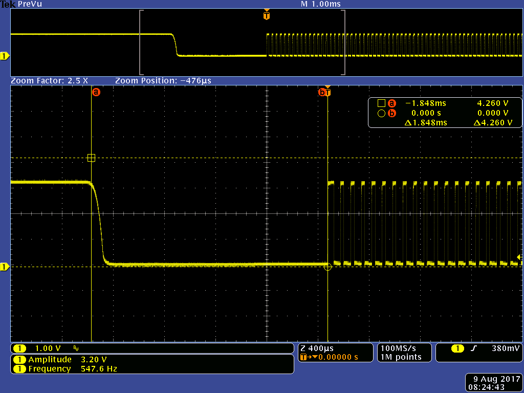

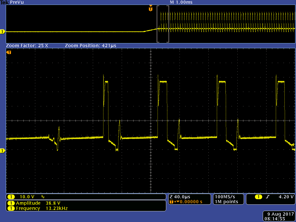

    我测量了两块板,两块板的引脚都没有电压:AVDD,DVDD,GVDD。 在一块板上,您可以听到电机通电时发出微弱的高音调噪音。 我相信该主板上的FET会降级,但不会短路。 即使没有内部调节器在drv8302上工作,PWM仍会尝试驱动FET的门。 我将在下面包括这些屏幕截图。
    VGS降低FET:
    Vgate-GND高侧FET:
    并按照您的建议捕获nFault针脚。 它似乎在振荡。 我认为,如果内部监管机构在工作,这种做法将不会正确。
