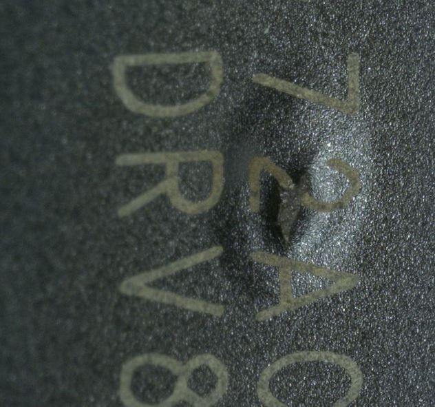

大家好,
你好。
我需要TI方面的支持,或者我所面临的有关以下问题的任何建议。
我非常怀疑下面的缺陷是"爆玉米"效应,因为 那里有一个起泡和非常小的洞。
基本上这是一个MSL 3级IC,我只是问TI技术人员他们是否能够分享或告诉我IC中哪个区域 对湿度敏感
根据这些数据,我可以得出结论,该孔是由"爆玉米"效应引起的。
我只对IC有限制,只能对IC进行X射线检查。
谢谢。
巴西,
本吉
    您好,Benji,
    您应考虑所有内部模具位置对湿气敏感。
    此裂缝/孔洞是否在回流后和设备初始通电之前发生?
    请参阅 www.ti.com/.../snoa550e.pdf 以确保正确的规范和流程
    您好,Rick:
    感谢您的回复。
    我之所以发表这篇文章是因为FA实验室分析将此问题视为 EOS/Bured ,而RC是由于焊接(我认为这不是实际的RC)。
    但根据我的经验,这个图像看起来更像是一个由MSL引起的流行玉米效应。
    (放大- 50X)
    是的,它已经经历过一次SMT回流,当然也经历过一次浸涂流程-加热元件。
    我们在ICT测试中检测到这一点,发现 此IC 被拒绝(电路板尚未通电)。 我们使用此IC已超过3年,但到目前为止,这是唯一被拒绝的部分(当然,管理团队希望在RC分析和CA上找到答案)。
    可焊接性很好-没有 此电路板的返工或返工历史记录的迹象。
