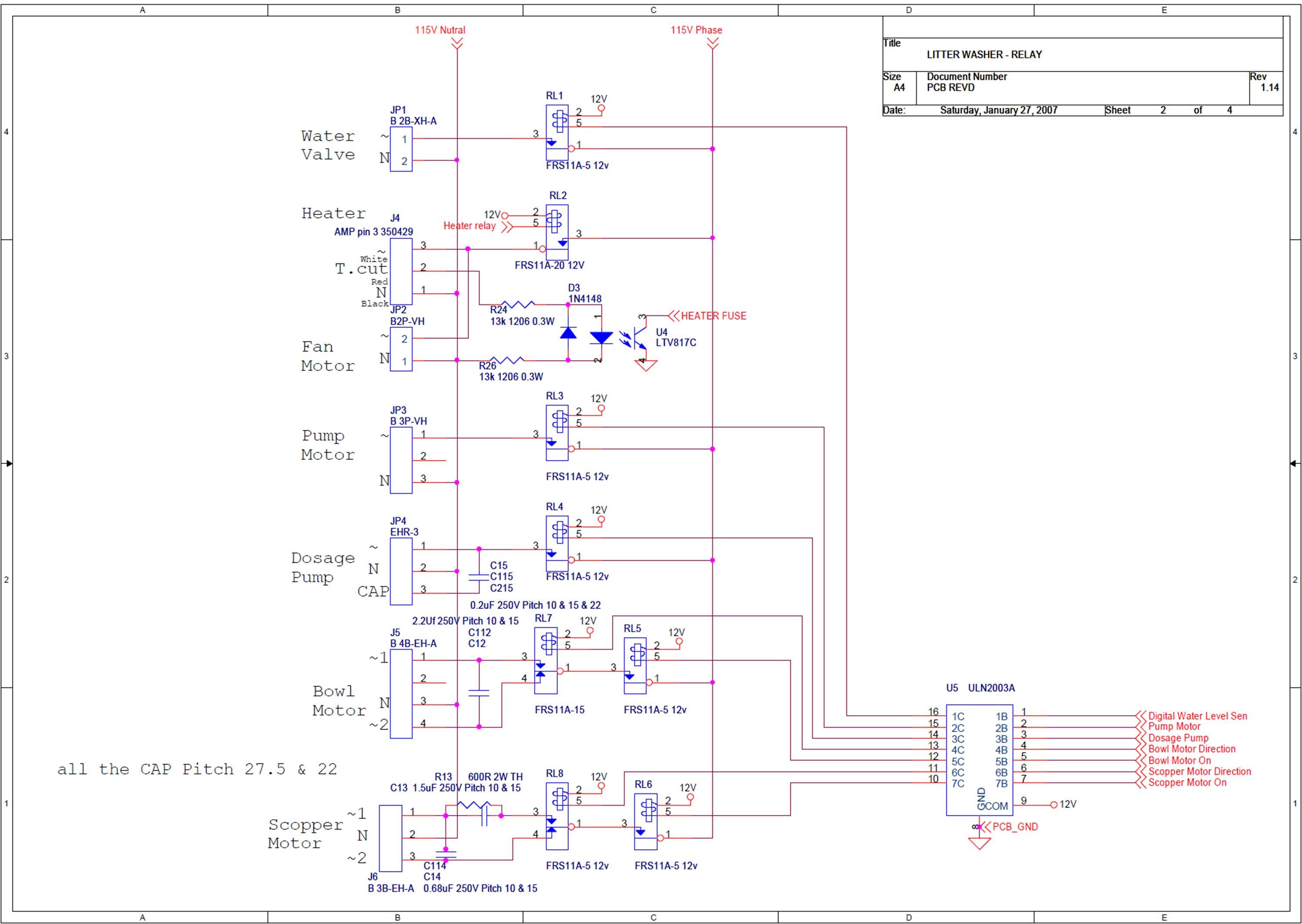

我正在寻找更换部件。
今天,我们在CatGenie中使用ULN2003A作为继电器驱动器。
我正在寻找相同的功能\电气规格,但需要串行通信(I2C,SPI,UART)。
不会将1个输入定向到每个输出。
和首选12个或更多输出。  (今天,我们使用8路输出中的2路,6路常闭)。
 您能推荐这部分吗?
(我在下面附上了架构
    您好,Eli,
    有两个选项可供考虑:DRV8804和DRV8860。 两个都有串行接口。
    DRV8860可能是更好的选择,因为它具有8个输出,并且可以根据需要自动对线圈进行PWM以节省功率。
    这些设备类似于SPI。 它们可以菊花链式连接,以最大程度地降低系统要求。
