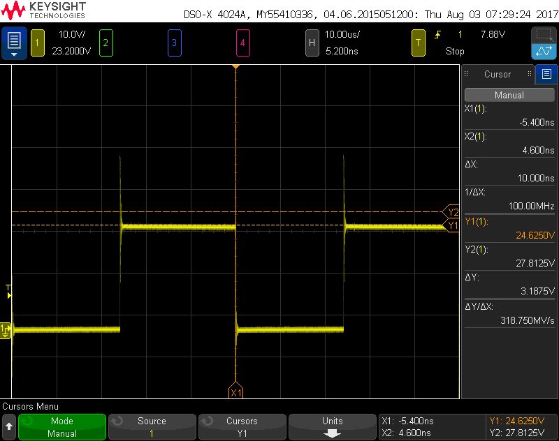

我正在使用DRV8432 EVM测试电机驱动器设计。 但我发现产量大大超过了。
我探测到L1的引脚1 (L1之前),过冲大约为5V (图1)。 然后,我在L1 ( L1之前)的引脚2处探测,电流大约为20V (Picutre 2)。
我计划在最终设计中加上CE标记,因此不需要这种过冲。
PWM是20kHz,我尝试在C29上放置0.1uF,没有大的变化。
关于如何减少过冲和环的良好建议?
谢谢你。
    Shiwei,您好!
    您使用的是哪种负载? 您是否正在使用所有4个输出? 操作模式设置为什么?
    请查看以下e2e帖子作为参考。 e2e.ti.com/.../29.7296万 Ringing#pi2.3903135亿=1
    谢谢你。
    我正在使用2个EVM,一个板在010并行模式下工作以驱动一个电机,另一个板在011模式下工作以驱动2个电机。
    我将很快尝试缓冲器回路。 该环可能是由DRV8432的快边引起的。 正如我的第一张图片所示,上升时间大约是10ns,这是非常快的。 是否有任何方法可以降低内部过渡边缘的速度?
