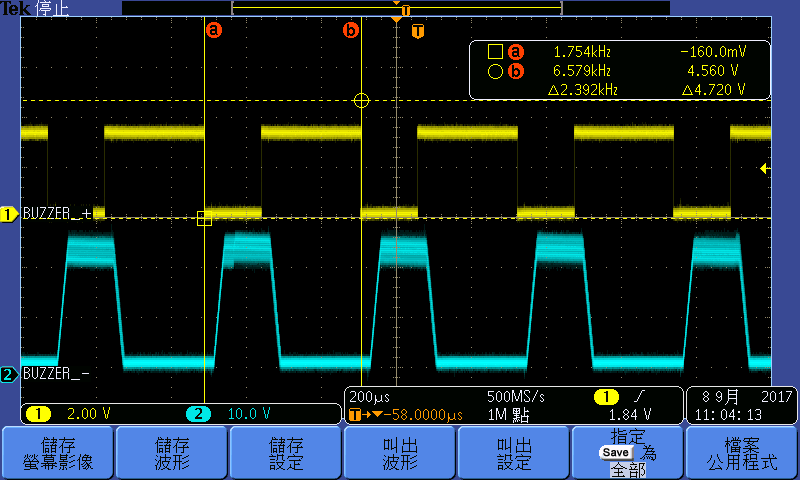

CH1 (黄色)是输入波形
CH2 (蓝色)是输出波形
因为M430 ~~的输出方波~~不是我想要的频率~~所以我使用外部方式
收到TP7或TP8。
GAIN0和GAIN1设置如下:
设置为00时,上周和下周将抖动。
     01一周的一半时间将会摇晃
     10一周的一半时间将会摇晃
     11一周的一半时间将会摇晃
电压设置不会改变,并保持在24V
输入功率:USB 5V
演示板未更换任何部件~~~
我目前正在使用手动方式来使用此IC,请帮助我了解哪些地方未设置为,或者我没有更改哪些值,从而导致输出波形抖动,谢谢。

    我不理解你在这里的问题。 请您澄清哪些是不正确的? 我不确定你所说的上"周"和下"周"的意思是抖动。 您能澄清一下您的意思是"周"吗?
    你好,Griffin:
    DRV2700输出波形(CH2)正常,如果不能提供正常的波形,谢谢。
    是的,这可能是正确的。 频率为17kHz。 此设备设计为在连接负载时以较低的频率驱动。 我假设没有连接负载?
