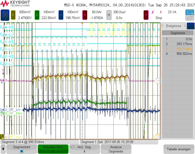

我们在测量来自低侧MOSFET的RDS_ON电流时遇到问题。 当PWM处于高时间时,电流输出比低时间高200mV。
黄色图形为OP输出,红色为电流传感器相位中测得的电流,绿色= OP_IN+,蓝色= OP_IN-

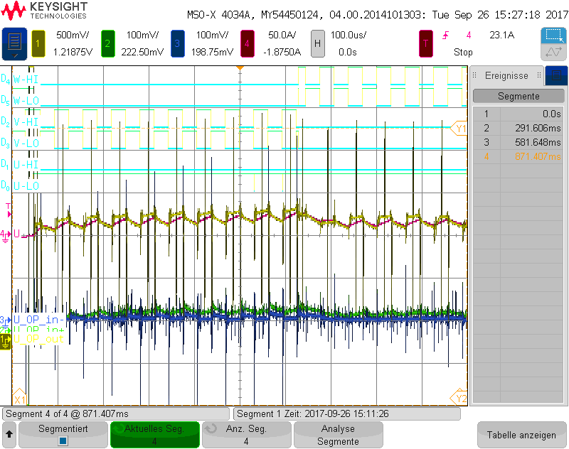

当我们将VREF分配器从4更改为k = 2时,输出信号与预期相同。 参见下图:
您是否知道导致此问题的原因? 是否可以将VREF设置为0? DRV8323是否也存在此问题?
Rgds Martin
