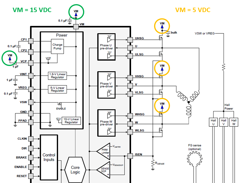

VM针脚使用的电压与向半桥接器提供的实际电压不同,是否可以使用低于8.5V的电机电压? 例如,如果我为VM引脚提供15 VDC,半桥接器提供5 VDC,是否会出现问题? 请参见下图中的示例。 我能想到的唯一考虑因素是FET的栅源电压。 还有事吗?
