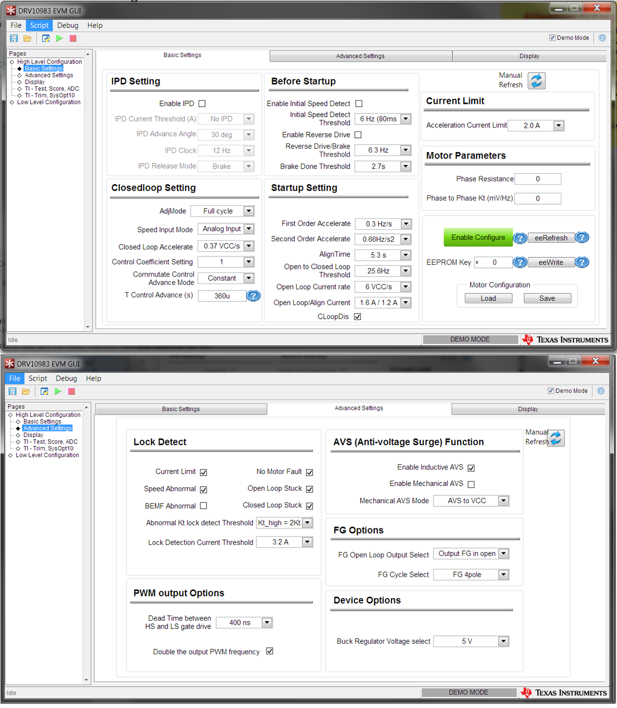

我有一个带有3相无刷直流电动机的DRV1095/83套件。 我根据文件尝试启动电机,但电机不工作。 它会启动,几秒钟后停止。
请问问题出在哪里?
其次,我想使用DRV1.0975万套件为其他电机供电。 马达不工作。 如何将此套件与其他电机配合使用?
Ali Makki
    您好Makki:
    您是否测量并验证了每个电机的RM和KT的值? 如果您需要帮助,请使用我们的调谐指南( 可在此处找到)。 具体而言,分别为2.2 和2.3 部分。 RM和KT用于帮助电机旋转,只 需 输入 GUI即可。
    如果您已执行此操作,则必须调整电机驱动器。 对于我已连接的DRV1.0975万和DRV1.0983万,启动EEPROM设置非常有用。 将GUI与显示的设置相匹配。 这些设置应有助于电机旋转,但我们的调谐指南应用于 进一步 增强您使用的任何电机的性能。
