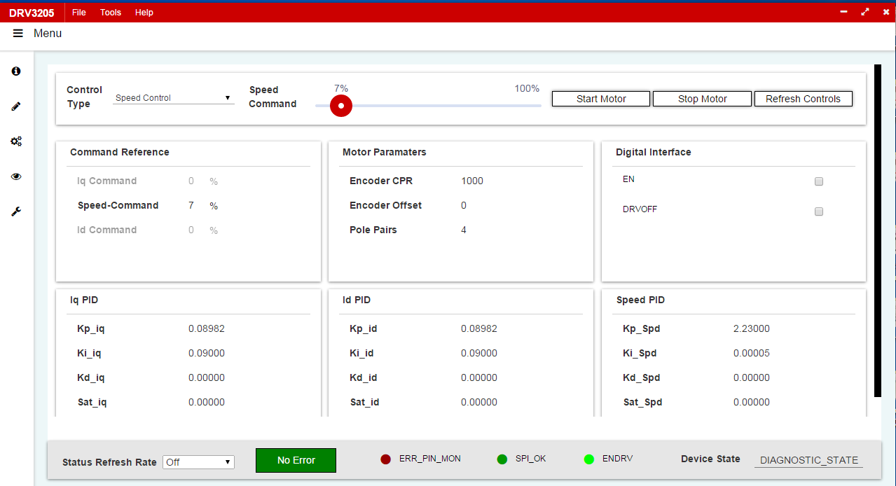

我是YangFeng。 感谢您的帮助! 当我们的电机在速度控制下运行时,它无法快速运行。
所以我认为这个参数错误。
浮动32_t Rs;
Float32_t LS_q;
Float32_t BaseFreq;
Float32_t K_SL;
Float32_t K_LSF;
但我不能改变它。

    YangFeng,您好!
    您似乎正在使用EVM的FOC GUI。 电动机是否需要FOC,梯形换向方法是否有效?
    Garrett
    尊敬的所有人:
        FOC是必要的, 但  参数不能改变!    FOC演示的"FOC-DRV3205EV"
    你能给我 详细的说明 吗???
    YangFeng,您好!
    几个月前,我们将DRV3205 EVM的FOC代码替换为基于梯形的新代码,因此,首先我想看看我们是否可以将您迁移到全新FW/GUI。 由于您需要FOC,这不是一个选项,但是,FOC FW/GUI的版本比您正在使用的版本更新。
    我已授权您访问 mySecure Software上的文件夹,请从此处下载并安装最新的FOC FW/GUI,并告诉我您是否能够更改参数。
