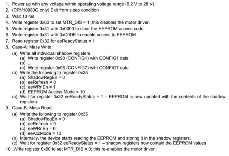

    你好,Paul,
    您说得对, EEPROM设置具有一些读/写保护。 查看数据表中有关EEPROM访问(0x90-0x96)的8.3 6部分,在写入或读取这些寄存器之前,需要将EEPROM访问代码(0xC0DE)写入寄存器0x31 (EEEPROM Programming1: ENPROGKEY[15:0])。
     您可以在DRV1083-Q1数据表的EEPROM访问部分8.3 6中找到有关此过程的更多信息。
    最佳,
    -Cole
    编辑:随附说明,方便您使用

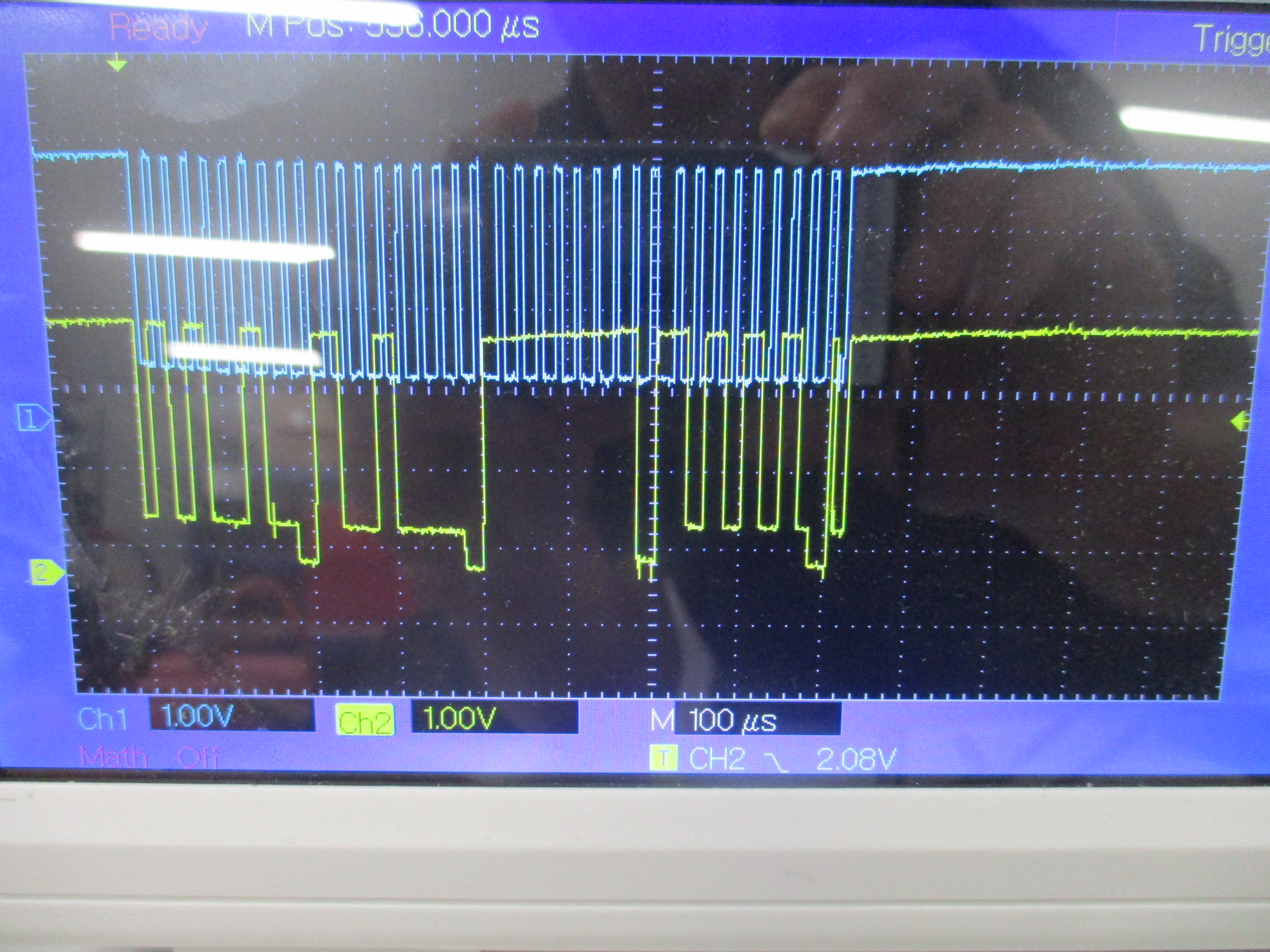

    可以看到,我无法写入任何配置寄存器。 是0404,这是我为什么失败的线索,因为它在所有7个寄存器上都是相同的值。
    我对I2C的范围进行了界定,以确认我没有丢失地址的MSB (因此9不会变为1)。 跟踪附加写入0x90,带FF和AA
    您好,Cole:
    忘记以上内容。 我开始研究如何写入个人登记簿,并意识到它已经开始工作了。 周五下午的手指有问题
    感谢你的帮助
