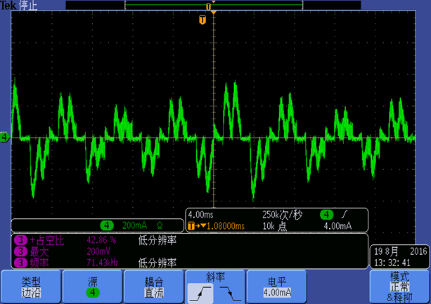

您好,客户正在使用DRV8308控制BLDC。 VDC=28V,IDCmax=10A。 电机由蓄电池供电。
在120换向模式下,电流有时高,有时低,它将触发系统中的电流保护。
我们尝试调整参数,但无法使电流稳定。 我想知道如何使电流保持稳定?
180换向有时会导致启动失败,因此只考虑120换向。
    您好,Howard:
    电机规格是什么?
    电流探头是否接地? 在示波器捕获中似乎有一些大约40至50 Hz的重复信号。
