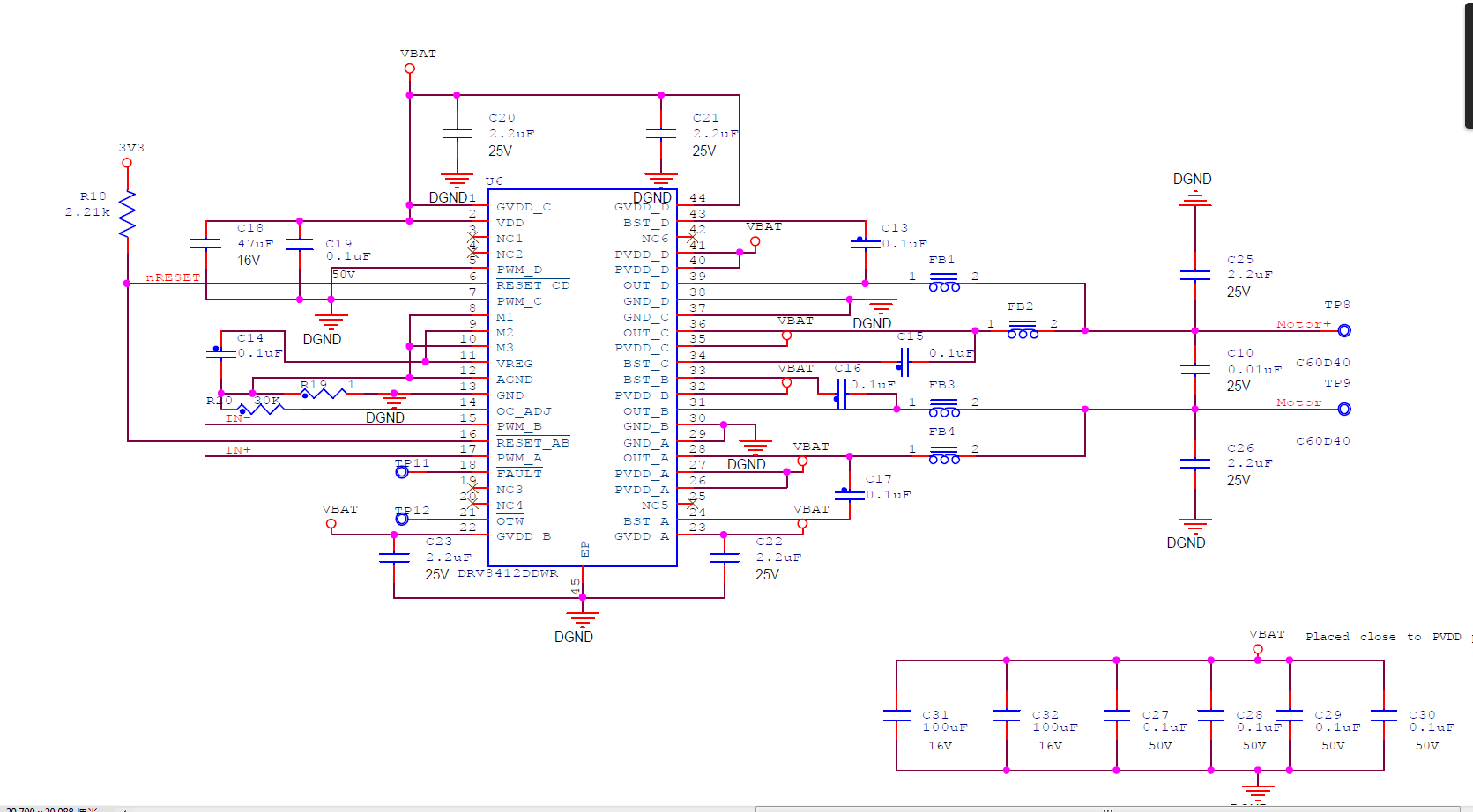

    您好,Rick:
    模式设置为M1=0,M2=1,M3=0。 请参阅下面所附的示意图。
    并联全桥是否意味着OC限值加倍?
     您好,用户350.881万,
    是的,确实如此。 CBC限值是根据输出设置的。 因此,并行连接两个输出大约会使CBC限制增加一倍。 由于RDS打开以及每个桥接器的跳闸点变化,2x值可能会有一些变化。

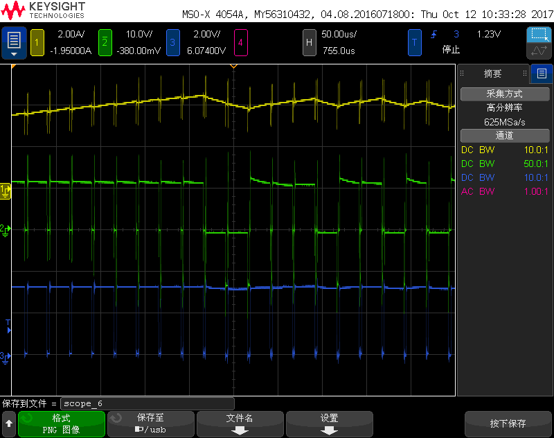

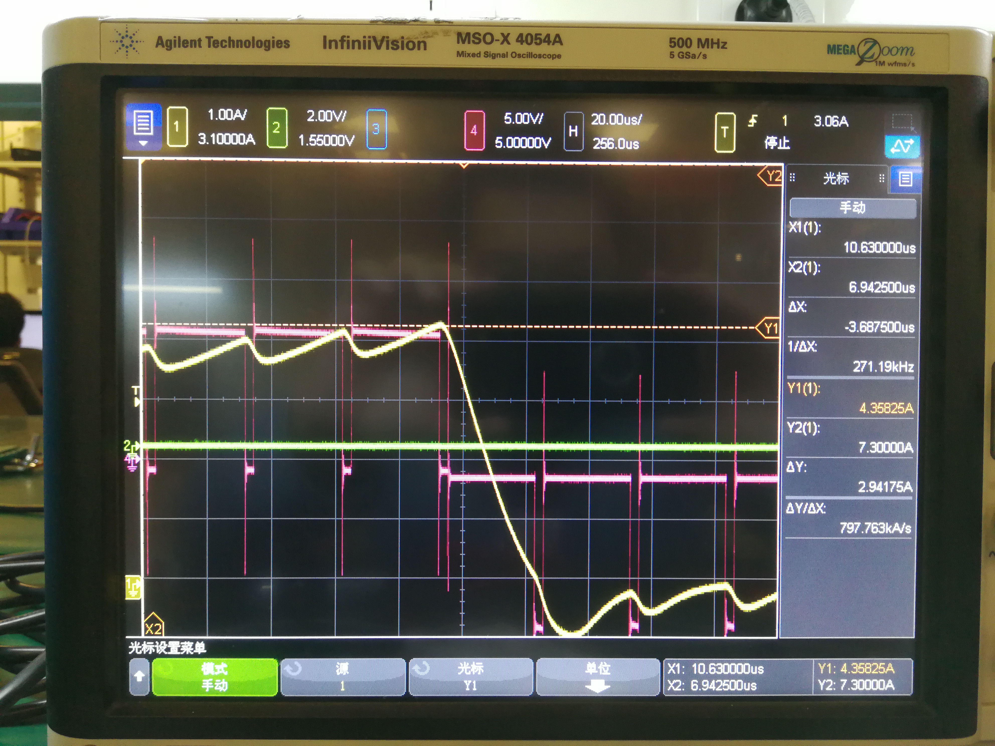

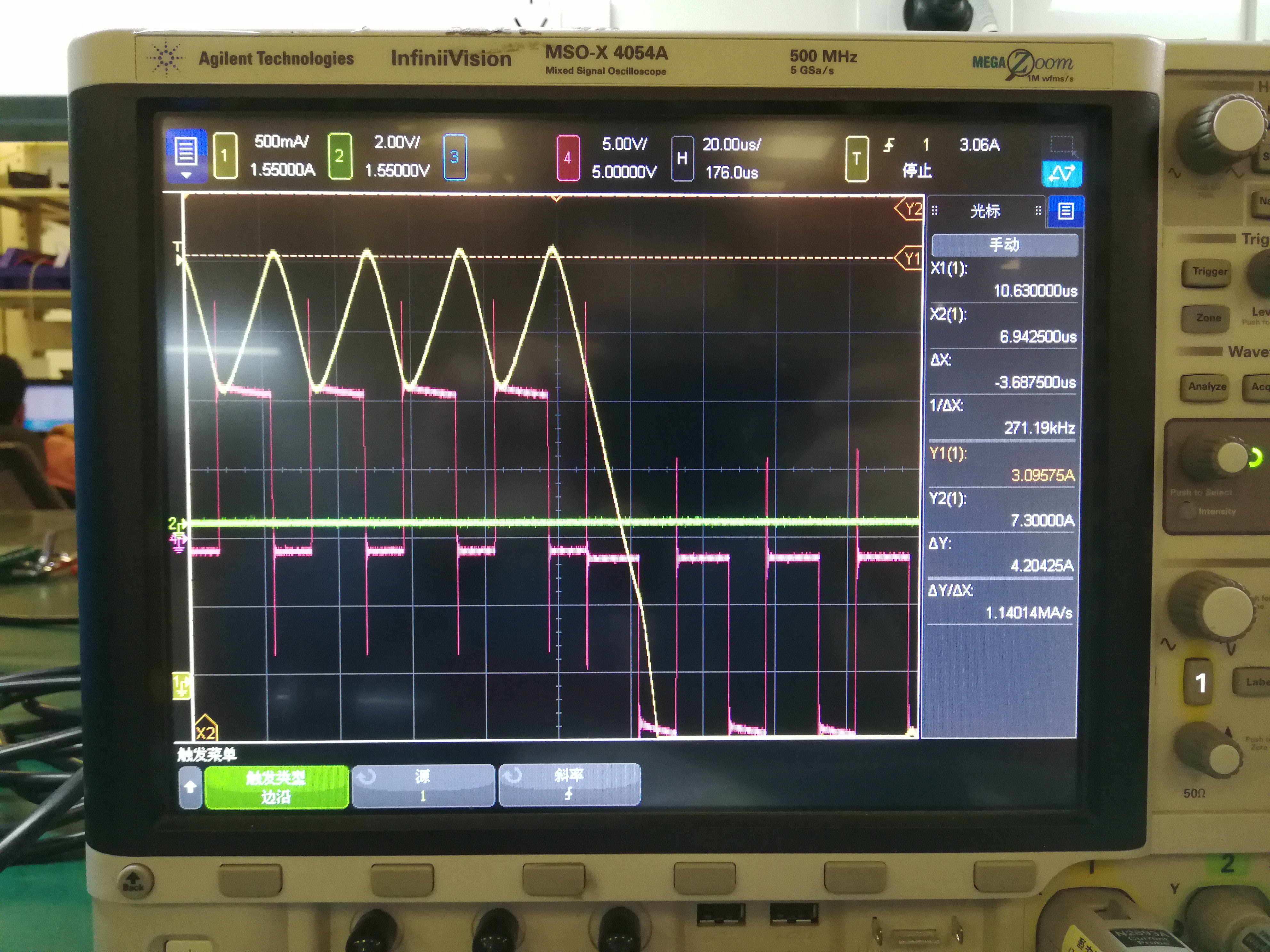

    您好,Rick:
    我在下面粘贴了两个示波器捕获,它是照片,不确定你是否可以清楚地看到它们。
    上面的一个是60 % 占空比情况,通道1是DRV8412 PVDD的电流电源,通道4是直流电机的输出电压。 电流下降了3d,而达到3.1A。
    下面的一个是90 % 占空比情况,通道1仍然是电流,通道4是电机的输出电压。 电流在4.4A时停止。
