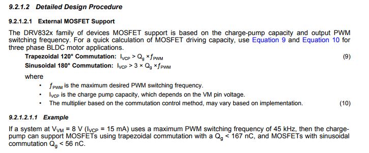

我们希望将DRV8301用于BLDC电机驱动器。 但GVDD输出平均电流高达30 mA。  我们选择的MOSFET的电流值较低(MOSFET的总栅极电荷接近Qg = 150 NC)。  是否有任何建议用于新的栅极驱动器(类似于DRV8301)或此情况的解决方案?

    对于DRV8301,直流总线电压范围为10-60 V直流。 PWM频率为50 kHz,我们使用两种换向方法。

    我们将在50 kHz时使用正弦和梯形换向方法,此外MOSFET栅电荷为155 NC,但DRV8323允许在梯形换向时使用166 NC,在正弦换向时使用55 NC。 你对此有什么想法吗? 我在下面的链接 http://www.ti.com/lit/ds/slvsdj3a/slvsdj3a.pdf中添加了数据表的一部分
    您好,Melih:
    此示例适用于VM=8V。 如果您的虚拟机较高,则Ivcp较高。 对于大于13V的VM,Ivcp可以为25mA。
