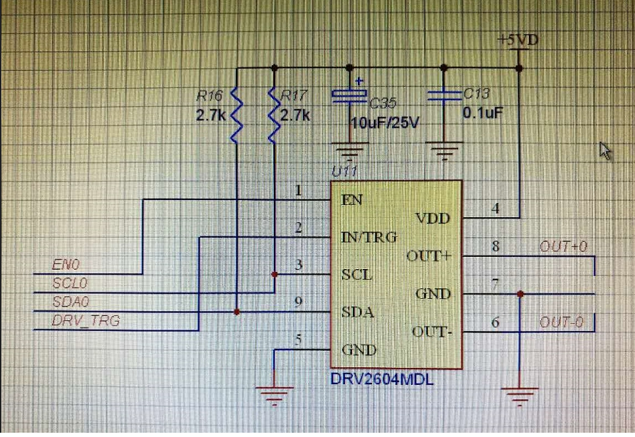

他的原理图在附件中。
 输出+引脚和输出引脚的初始差动电压设置为1.2V。
大约1小时后,当他将此LRA电机连接到电路板时,输出+引脚和输出引脚的差分电压为0.8V。
当他使用其他LRA电机时,OUT +引脚和OUT引脚的差分电压将不会下降。

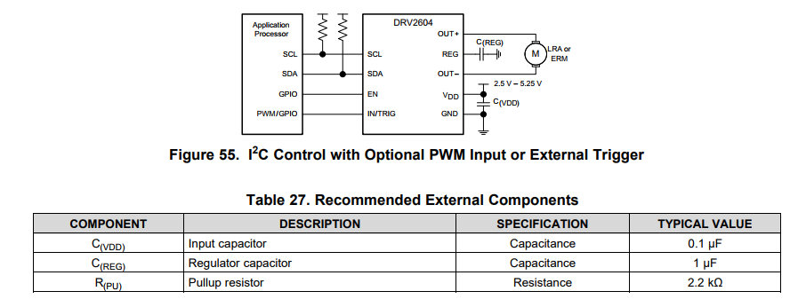

    我注意到客户在REG上没有推荐的1uF电容器。 添加有助于提供稳定性的信息。
    您好,Micah:
    上述原理图是他的旧原理图。 他的新原理图在附件中。 请检查附件。
    以下示意图是其电路板的示意图。

    客户是在开环模式还是闭环模式下驾驶上帝军? 如果处于闭环模式,客户是否按照 数据表第8.5 6节所述为此LRA运行自动校准例行程序? 每个执行器至少应运行一次校准例行程序。
    如果DRV2604由恒定5V导轨供电,则功率应该足够大。 但是,如果客户怀疑电源可能存在问题,他们可以监控寄存器0x21。 在播放过程中,DRV2604设备提供VDD引脚的实时电压测量。 寄存器0x21中的VBAT[7:0]位提供此信息。
    能否告诉我上帝军运作不正常的确切型号? 如果DRV2604对其他LRA工作正常,则可能是该特定LRA不兼容。
