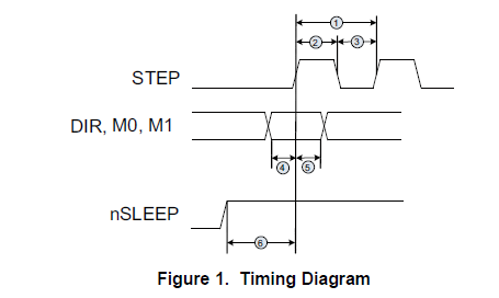

您好,
现在 我要研究步进电机的DRV8834。
但是,我对最长的唤醒时间感到困惑。
它定义了nSLEEP处于非活动状态时的唤醒时间,以进入数据表,其最大值为1毫秒。
这是否意味着当nSLEEP引脚转高时,步骤应在1毫秒后或不足1毫秒后开始?
如果步进信号需要至少1毫秒的延迟,为什么唤醒时间未标记为最小值?
请帮助解决 我的困惑。
谢谢。
    您好,Luke,
    规格令人困惑。 我们将在数据表的下一修订版中对此进行说明。
    在nSLEEP断言1毫秒后,才应断言步骤输入。
    您好,Rick:
    我现在已经很清楚了。
    感谢您的回复。
