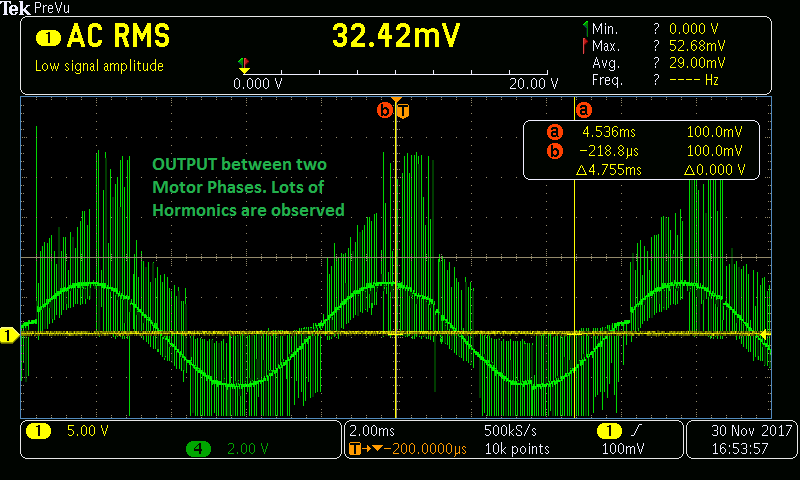

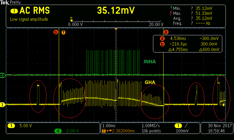

    我注意到以下情况。
    1. VM为DRV8323提供12伏的恒定电源。 但在DRV8323 (100uf *2)输入处耦合的电容器加热到100摄氏度。
    2.我附上以下示波器图像。
       答  PWM输入至Inha和GHA。 (我们观察到,即使Inha没有PWM,GHA上也有电压)
       B. PWM输入至Inha,相应的MOSFET输出至电机绕组1。 (电动机绕组处的电压与GHA处的范围相似)。
    3.我们看到,即使在Inha的PWM低的情况下,GHA的电压也不会变低。
    4.在PWM的40 % 之前,电机运行时不会振动。 但它在无负载条件下消耗极高的电流(无负载电流达到15A,这是在电源输入处测量的)。  请告诉我们如何降低此高电流。
    我在图形中标记了几个区域,请仔细查看,并告知我们为什么会出现这种情况。
