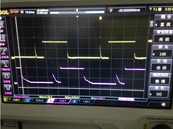

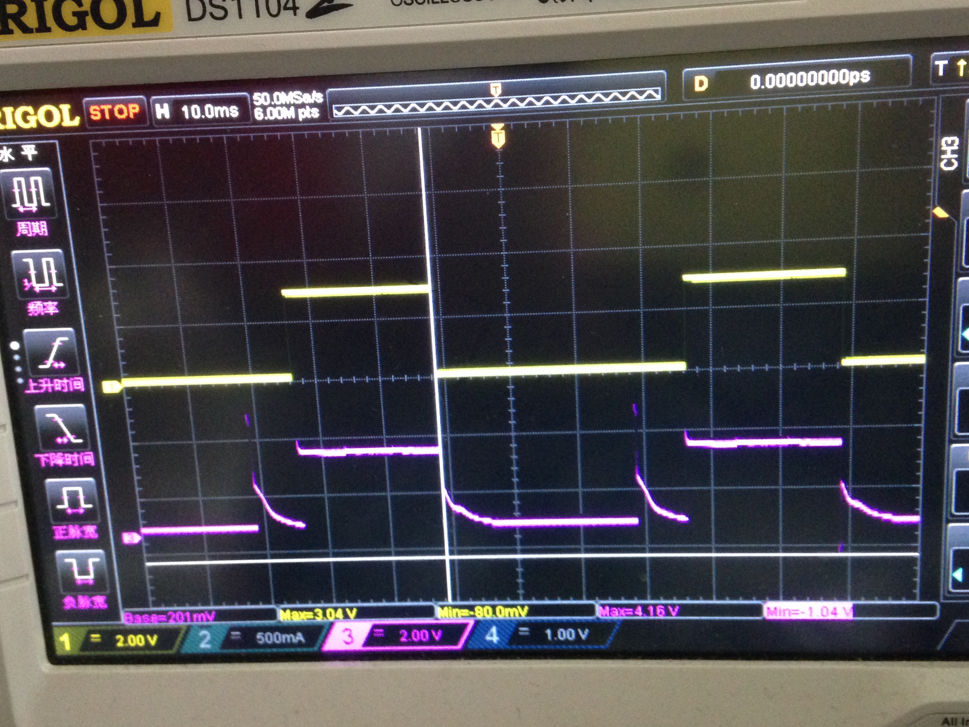

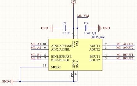

SIR当我使用DRv8835作为 步进电机时。 DRV8835 输出显示为峰值。 但MCU输出正常。 T =60ms。
    你好,Lei,
    很难解释示波器图像。
    示波器上显示的两个通道是什么?
    您能否添加两个输入和两个输出?
    时间范围是多少?
     您好,Rick:
     黄色为MCU输出。 DRV8835输入; 紫色是DRV8835 输出电机输入。和 步进电机通过四条线路控制。 所有通道都相同。 T=60ms PWM= 40 % Vcc=VM=3.3V  VCC和VE,来自两个LDO。
