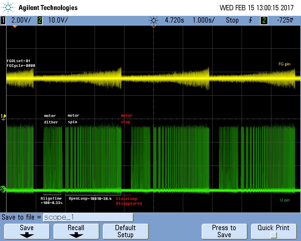

我们获得了DRV1.0983万Q IC,并制作了PCB板,用于调节5引脚(U V W COM GND)的BLDC电机。 BLDC电机的COM引脚未连接。  DRV1.0983万Q PCB的V1P8,V3P3,VREG,VCC电压正确为1.8V,3.3V,5V,24V。 DRV1.0983万Q PCB的速度引脚连接到3.3V以退出休眠模式。 所有寄存器都可以通过IIC正确读取和写入,其值作为默认值或其他值存储在EEPROM中。 但我仍然无法正确使用DRV1.0983万Q。
我想使用IIC模式通过寄存器0x30控制电机转速。 读回EEPROM寄存器(0x90~0x96)并正确验证后。 我将0x8090写入寄存器0x30。 我认为BLDC电机应该越来越快地旋转,最终以 特殊速度旋转。 但实际上,BLDC电机总是旋转一段时间,然后停止。 几次后,BLDC电机重复旋转一段时间,然后停止。 这种外观似乎像是用户文俊孙的问题,名为“DRV1083-Q1:不能控制速度,从停止旋转到最大然后重复”。 我已根据下图(基本设置+高级设置)更改了寄存器值,并自行测量RM和KT。 但BLDC电机仍在重复旋转一段时间,然后停止。
以下是U型引脚和FG型引脚波形。 BLDC电机在对齐期间会变缓,然后在开环期间旋转,最后制动。 当电动机加速至 Op2ClsThr[4:0]=38.4Hz时,由于FG销始终为高电平,以下闭环回放消失。

    您好,
    您能否将1P8引脚连接到2V并重复实验以查看问题是否消失?
    我们过去一直在主板布局不好,设备出现虚假1P8V欠压问题。
