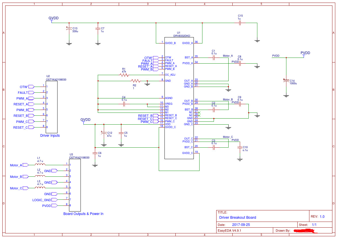

我们计划使用DRV8332驱动芯片驱动BLDC集线器电机。  下面是我们当前的电机控制器示意图。
我们对无刷电机几乎没有经验,并且遇到了一些问题。
1.在测试PCB的输出(不连接电动机)时,我们使用分压器电路来提供以下逻辑信号:
(3.3V逻辑)
PwmA,B,C =高,低,低;
~(ResetA,B,C)=高,高,低;
这些值来自100 % 占空比时DRV8332的传感器控制正时图S1。
我们实现了(大致)
Motora,B,C = 0.6 V,0.6 V,10.5 V;
这与图表不匹配。  经过进一步测试,我们发现PWM信号在连接到印刷电路板后不再输出3.3 V。
重置信号不会导致这种情况发生,但PWM将电压拖至0.8 V而不是3.3V。
您是否知道导致这种情况的原因?
2. 一个较为一般的问题: 在保持共同参照的同时,最好采用哪种方法使逻辑和电源接地不相互干扰。
我们目前在电路板上有独立的逻辑和电源接地板,但在输出端子上连接它们。 这是正常的做法吗?
谢谢,欢迎您向我们提出任何一般性建议或注意事项。
此致,
Spencer Faull和Trine University Shell Eco Marathon Team
    您好,Spencer,
    1)您如何测量输出(DMM或示波器)?
    范围提供了更多信息。 请尝试以下操作:
    将PVDD之间的10k/10k分压器放置到OUT_A上的GND 将PWM_A设为低和/RESET_A设为低。 OUT A应为大约1/2 PVDD。
    下一个设置/RESET_A高。 输出A应为0伏
    最后将PWM_A设为高。 OUT A应为PVDD一段时间,然后开始充电周期,如8.3 .2.1 部分所述
    输出B和输出C的作用应类似
    2)请参阅 www.ti.com/.../drv8312-c2-kit的示意图 ,它与DRV8332非常相似
    Rick,
    非常感谢您的及时回复。 我们使用20 V的PVDD按照您所述连接分压器
    令人遗憾的是,更改PWM和重置信号对任何输出电压都没有影响。  我们重复了输出A,B和C的流程,
    和测量的稳定电压(在示波器上)分别为3.6 V,3 V和10 V。
    还值得注意的是,当我们连接逻辑信号时,一些高(3.3 V)信号降低到大约1 V,我们
    还没有发现原因。  我们的原理图是否有任何明显的错误可能导致这些问题?
    感谢您的参与,
    斯宾塞·法尔
    附注:我相信在查看评估套件示意图后,接地情况已得到补救,谢谢!
    您好,Spencer,
    原理图看起来不错。 请检查您的布局是否与您的原理图相符。
    请在/FAULT和/ODW引脚上添加上拉电阻,并确定驱动输出时是否存在故障或过热警告。 这些引脚允许进行更多调试。
