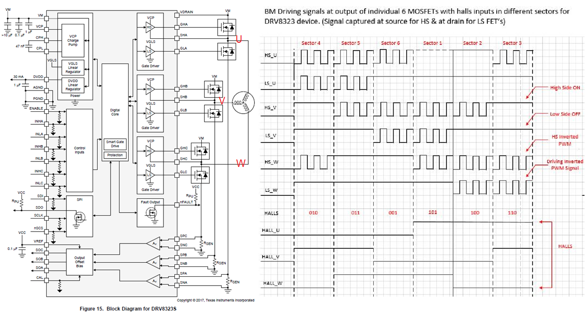

以下是配置。  需要帮助了解是否有办法 检测一 条或多条电机线路U/V/W何时打开。  最大PWM频率为5 KHz,每20毫秒采样SPI总线。 驱动低压侧FET但未通过相应的感应检测到电流时,驱动器中是否存在任何内置检测?
    Bashar你好!
    一种方法是在PWM周期结束之前测量电流。
    VDS监测器也可以捕获某些病例。
