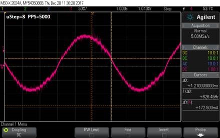

我们使用DRV8711-EVM驱动电动机,它具有相当的电感(200步/转,6.5mH,2.1 欧姆)。 为了精确度,我们需要使用64微步进,而为了速度,我们需要pps =100kHz。 我们的电源为28V,但我们可以使用48V电源。 我们将扭矩寄存器设置为通过电机获得1A。 当我们试图提高速度时,我们的当前波形会偏离 正弦曲线,变为三角形。 我们正在使用强制快速衰减模式。 将电源从28 V增加到48V会有所帮助,但并不能让我们达到所需的状态。 TBLANK = 1.5us,Toff = 5us,ISGAIN = 40。
对于我们如何改进事物,有什么见解?

    这是一个常见的问题。 没有足够的时间将电流注入28V的绕组。 在100kHz时,电流电平每10 us更改一次。
    如您所述,提高电压会有所帮助。
    除了提高电压之外,您还可以尝试一些操作。 有些比另一些困难。
    1)改为较低微步进--
    a)使用1/8或1/4代替1/64或
    b)计算已发出的步进脉冲数和动态切换步进速率。 从1/64微步切换至全步进,并将整个步进的扭矩DAC增加至140 % 应会有所帮助。
    2)找到电感较低的电动机

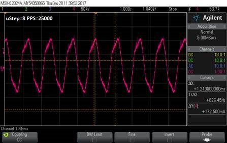

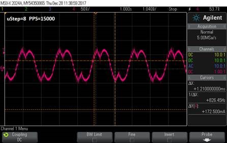

          谢谢。 我们仍在尝试您的建议-到目前为止,我们似乎仍有不足(我们没有更换电机的选项)。 我们观察到一些我们无法解释的事情-当我们从"良好"频率("良好"意味着我们的当前波形看起来没有失真)中增加步进频率时,我们发现电流会变得更失真,然后开始看起来 更合理 。 您能解释一下发生了什么吗?
    您好,Timothy:
    随着电机转速的增加,反电动势可防止电流按所需的效率注入绕组。
    电流会越来越失真,直到电机停止运转或后EMF移动到它现在所辅助的位置。
