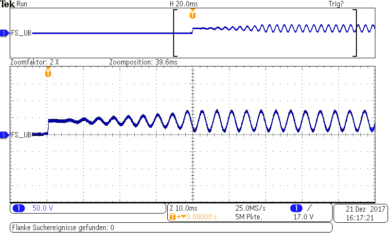

我在使用"设计和测试模式"时遇到了问题。
在尝试生成自己的触觉反馈时,我在增大/减小波形振幅时遇到一些问题。 在模式4中按B3或B4时,没有任何更改。
这是我能获得的最大(唯一)孤独。
我错过了什么吗?
n´t,我也不能增加/减少Rampup。
当我在模式5中按B4时,我收到此信号:
按了这个按键以后就一直这样了,不能再换了。 进入另一种模式后,没有反应。
在断开USB电缆之前,我只能收到此信号。
是否存在技术问题?

    您好,Patrick:
    欢迎使用e2e。
    振幅调整是模式3,您提到模式4,这只是您的帖子中的拼写错误吗? 振幅调整是逐渐进行的,因此需要多次接触才能看到振幅的巨大差异。
    我只能在您的捕获中看到半个周期,您是否使用了车载执行器?
    每次尝试设计和测试模式时是否都会发生这种情况? 您是否遵循了用户指南(www.ti.com/.../slou323.pdf)中所述的步骤?

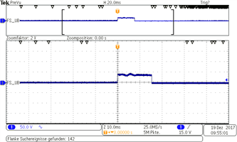

    您好Ivan:
    是的,我键入了错误的。 我指的是模式3。 我再次测试了它,正如您所说,我需要多次接触才能看到它的发展。
    我在这个电路中使用了另一个压电元件,但我记得板上的压电元件也展示了相同的路线。 在图示的电流中,我在输出+和输出之间进行了缩放,以查看压电压处的电压。
    但令人遗憾的是,在模式5中问题仍然存在。 在我尝试增加渐变后,我无法离开此模式,我只能听到连续的嗡嗡声(现在是输出+到GND):
    当我进入模式6并增加一次下坡,然后进入模式5时,根本没有问题。

    Patrick,
    也许您的效果持续时间太短,您能否尝试增加它?

    您好Ivan:
    我延长了持续时间。 但是,当我在模式5中按B4时,我得到以下曲线:
    我不能离开这种模式。 断开USB电缆时,我只能中断嗡嗡声。

    您好,Kyle和Patrick:
    上升时间的问题是波形持续时间不够长。 最小时间步长为32毫秒,因此波形至少需要32毫秒长才能将斜坡增加一步。 这在数据表的表3中指定。 延长持续时间后,我不会看到设备在连续振动模式下挂起。
    波形末尾添加了渐降时间,因此您只需看到波形再延长~32ms。
    自定义波形的一种更简单的方法是使用 触点控制台。 我们刚刚发布了用户指南,可帮助您入门。 安装程序后,请查看DRV2667的RAM管理器并打开高级选项卡。 您需要具有自定义固件的USB2ANY 才能与EVM进行通信。 如果您想尝试此操作,我可以联系您并提供自定义固件。
