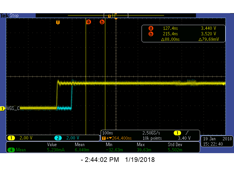

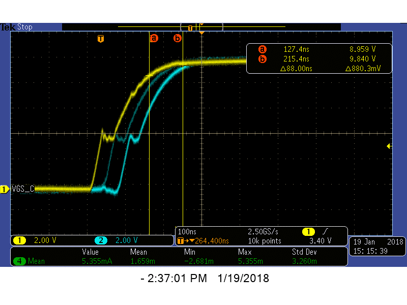

我很难理解我的赛道中的停滞时间是怎样的。  我了解DRV8305 tdrive系统可自动确保在打开另一个晶体管之前关闭开关。  这在概念上是一个很好的功能;但是我担心它插入的死机时间不一致,并且在切换周期之间变化40ns。
我的处理器输出了恒定PWM,当我查看低端时,门命令之间存在一致的关系(请参阅第二示波器跟踪), 但是当我查看DRV8305发出的实际门命令时,我看到不一致。  下面是一个示波器的示波器;黄色轨迹是B相降低开关门。  蓝色轨迹是C相位降低开关门。  电流正在流动,但PWM很小,处于固定状态。  您可以看到蓝色迹线在黄色迹线(触发器)后40或80ns呈高值
下图显示了芯片输入处的相同信号-看不到变化。
我正在运行一个非常低的电感电机,所以当电机停止时,就像在这个测试中一样,占空比很小。  死时不一致所造成的变化对电流有很大影响,并导致不稳定。  我想让它消失。  是否有办法关闭DRV8305上的死机时间?  然后我将在微控制器上生成确定性的100US死机时间。  如果无法将其关闭,我可以采取哪些步骤来稳定此效果?

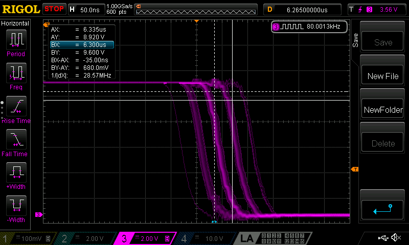

    我正在与Geoff合作解决此问题,并希望分享以下范围捕获。 在此捕获中,触发器位于低侧安全门的上升边缘,我放大了下降边缘,显示屏上持续显示1秒。 如您所见,有五个不同的下降时间带,强度指示中间时间的正常分布。 值得注意的是,所有频段都以我们编程到驱动程序中的35nsec最小死锁时间隔开。 这似乎不仅仅是巧合。 我们的一个工作理论是,内部握手的感应因周期而异,因此死时间的增加是从不同的点开始的。 但是,我们不理解如何在固定源/吸入电流进入闸门时发生这种情况。

    我刚刚与我团队的一位设计师进行了交谈,他认为抖动的原因是我们设备中的扩频时钟与输入信号同步,为栅极驱动器提供信号。 我认为这与你的假设相似。 我们的设计团队正在密切关注时钟设计,看看我们能否为您提供一种关闭同步和直接驱动输出的方法。
    设计师还认为这种抖动不应影响马达的声学性能。 扩频时钟的时标比PWM信号和声频要小得多。 这让我对您在整个系统中可以看到的事情有更多的想法。 请告诉我你对这些建议的看法。

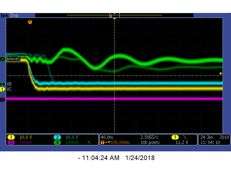

    为了让您了解当占空比设置为50 % 时,我对相位B和C开关输出进行了放大视图, 这正是来自微型的,您可以看到相位B在相位A之后偶尔会关闭35ns,从而在电机绕组之间产生差分电压。  这是由DRV8305引入的开关波形变化引起的。  结果是电动机中有50mA的非预期电流。  稍后,我将显示另一个具有当前流动的图解。

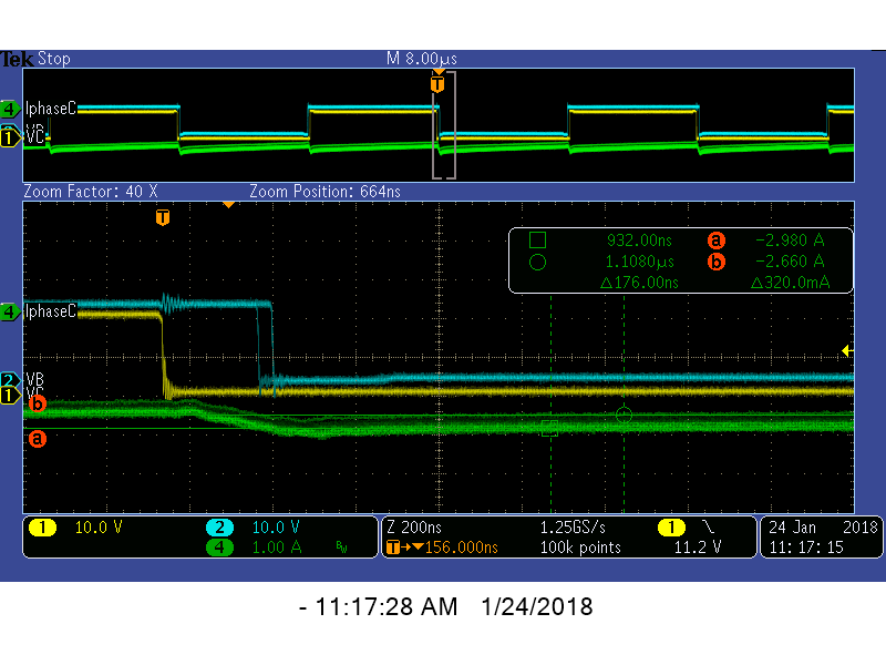

    下面的示波器画面显示了使用3A运行时的效果(关于逆变器额定值的25 %)-您可以在顶部看到大型刻度效果以及开关变化的放大视图(在相位C上触发,因此它显示在相位B上),这一点显而易见。 相位B出现抖动, 导致电流变化约300mA。   同样-不涉及控制循环或反馈;代码甚至没有运行。
    由于您可能想知道门信号是什么样子的-下面的示波器显示了低侧门电压-显示相同的抖动。

    我看到了对波形电流的一些影响,特别是第二个示波器镜头。 1)余辉显示电流有时比其他时间高。 这可能是由于抖动造成的。 2)切换频率有清晰的纹波。 这似乎是由于在示波器中VC转换和VB转换之间的~250 ns延迟所致。 对我来说,项目2是您的噪音问题的原因。 您能否帮助我更好地理解您认为抖动会导致噪声的原因?

    感谢James -这种纹波是预期的,是有意为之,这就是PWM的工作原理,当由于反向引脚处于活动状态而产生电压电位时,电流升高,当反向引脚处于相同电位时,电感保持电流流动,电流略有下降。 通过对一段时间内的电流求平均值,您可以控制电感器中的电流。 延迟在我的PWM草图中表示。

    20 kHz数字来自基于FET尺寸的充电泵限值。 但是,该设备支持高达40 kHz或更高频率的切换。
    DRV8305内部的时钟为25 MHz。 当我向我们的设计人员展示您的波形时,他们说抖动可能来自一个时钟周期中触发的变化。
    好的-这是有意义的;40ns。 我建议将其添加到数据表中。 我会要求我们当地的销售办事处提供样品帮助。
