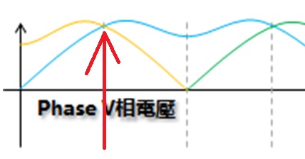

对于特殊应用,通常需要将电机停止在固定位置。 当电机与两相PWM处于同一位置时,在VM 24V时,两相低侧栅极驱动器电压水平超过20V是正常的。   为什么?
CH1 UGH (隔离器VGS)
CH2 UGL
CH3 VGH (隔离器VGS)
CH4 VGL
