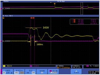

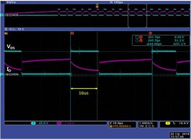

查看电机驱动器时出现断开问题。
我们目前正在使用Zener + UFD进行如下测试。
1.断开连接问题波形
2.使用齐纳+ UFD
=>是否可以使用齐纳+ UFD? (目前齐纳二极管很热。 /齐纳零件号'1N5359B')
=>是否有产品可以实施断开连接功能? (DRV8806或DRV8860)

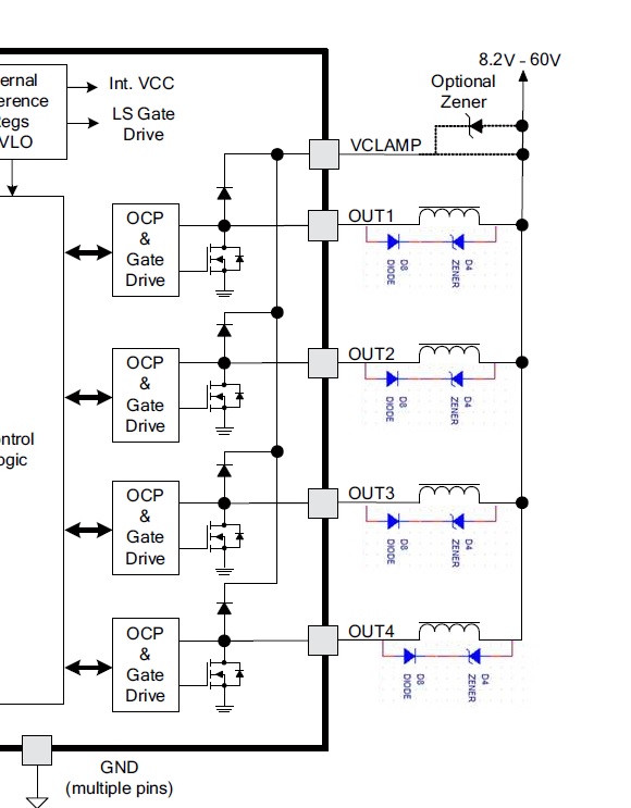

    BJ:您好!
    DRV8803,DRV8806和DRV8860都可以使用外部齐纳二极管和回扫二极管,如图所示。 如果使用这些外部组件,请勿将任何东西连接到VCLAMP针脚。 电流将通过外部部件进行再循环。
    如果您的齐纳二极管看起来过热,请计算其耗散的功率,并确保其符合数据表限制。 使用齐纳二极管数据表中的热阻抗规范,您可以计算给定功率消耗的温升。 如果过热,您可能需要在每个负载上使用多个齐纳二极管来释放更多功率。
    我不确定"断开连接功能"的含义,但DRV8806和DRV8860可以检测到电机负载何时断开。 数据表称之为"开载检测"。
