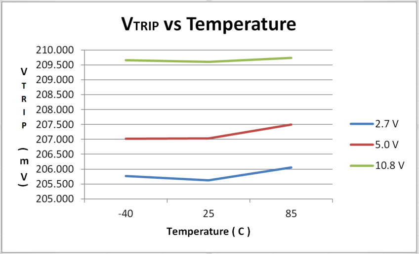

您好,
我们的客户对DRV8833的特性数据有疑问。
您是否具有DRV8833的Xisen跳闸电压(0至40°C)的特性数据/图表?
数据表仅显示Ta = 25°C时的VTRIP (Xisen跳闸电压)。
 电流控制
 VTRIP - Xisen跳闸电压,160mV (最小值),200mV (典型值),240mV (最大值)
请告诉我们VTRIP的变化情况,工作温度范围为0至+40°C。
提前感谢您的参与。
此致,
Takishin
    您好,Takishin-san,
    请参见下图中的典型数据。 这应该是变化的迹象。 跳闸点可能因设备而异。
    您好Rick-san:
    感谢您的回复。
    这是一个有用的答案。
    此致,
    Takishin
